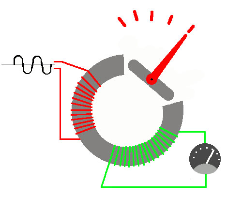

Já bych myslel spíš něco na tento způsob...
Buzení střídavinou... no vždyť se nám tam pohybuje magnet o nějakých 90°.
