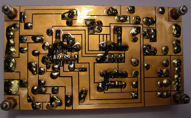

Vašátor píše:Jen bych doporučil otvory vrtat ještě před leptáním (jako první úkon, ještě před čištěním desky a kreslením).
Z toho bych měl obavu, neb si myslím, že v porézní stopě po vrtáčku zůstane zašitý nějaký zbytek chloridu a pak uhnije nožička, ale je pravdou, že by to snad trvalo století.
Jinak jsem tady asi jediný, který kuprextit nejdříve natře barvou a pak vyškrábe dělící čáry, které následně odleptá? :?
Příspěvky: 9564
Koko Loko píše:
No po leptání se to samozřejmě musí opláchnout. Ale to tak jako tak. Já prvně tisky leptal a až potom vrtal .... ale časem jsem přišel na to, že je lepší prvně vrtat a až pak kreslit a leptat. U tisku s tlustými cestami je to jedno. Ale když si člověk dává záležet a udělá pěkný tisk s tenkými cestami, vyleptá ho a pak mu nedejbože při vrtání sjede ruka .... no potěš. Když sjede u nenakresleného tisku, lze jeden špatně vyvrtaný bod jednodušše při kreslení přizpůsobit.
Dělal jsem takto již spoustu tisků a že by u některého uhnila nožička součástky :D Hehe :D ...to větší paseku udělá bouchnutej kondenzátor ..... buchl mi v audio zesilovači a než jsem to rozdělal, zežralo to půlku tisku :?

TO Koko Loko: Idem robit presne to,co mas na tom obrazku :D
Příspěvky: 11132
Cory píše:TO Koko Loko: Idem robit presne to,co mas na tom obrazku :D
Tak mnoho štěstí a pevné nervy.
