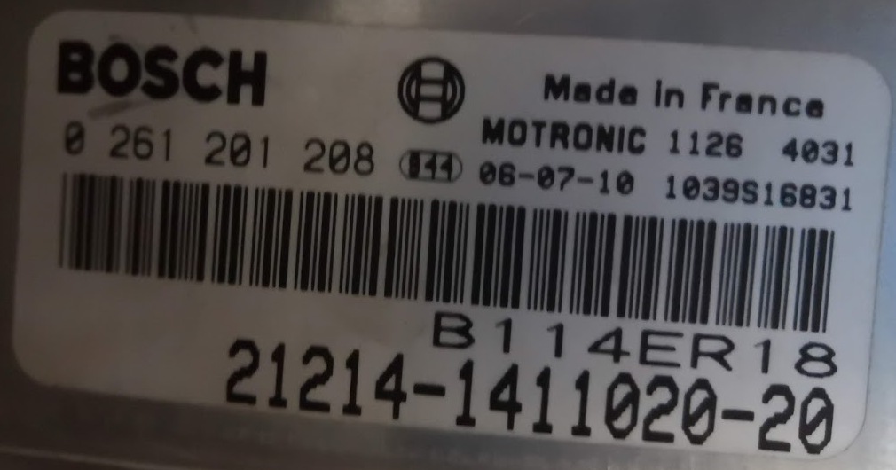

Cory píše:Potrebujem rok vyroby, resp zistit typ RJ...potom sa vieme bavit dalej :)
Ale predpokladam, ze to bude M7.9.7 alebo M7.9.7+, cize cca od roku 2005 do 2011, pretoze len tieto RJ mali ako sprievodny jav nefunkcnosti snimaca vacky dlhsi start.
Ahoj , dnes vyfotim jednotku , jinak r,v, 2007. dlouhé starty jsou pravdivé a sem tam pomůže přidat trochu plyn.
Dá se nějak vyzkoušet ten snimač , změřit nebo co má jít z kabelu do snímače.
Lada Niva , 1,7 r.v.2006

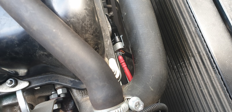

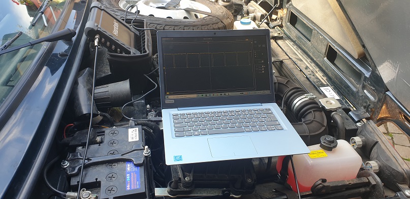

Mě nezbylo nic jiného, než připojit osciloskop a z jistit, že z čidla nejdou správné hodnoty ...

A jak se z toho obrázku štítku ŘJ pozná, který typ to je? (jak psal Cory: "...predpokladam, ze to bude M7.9.7 alebo M7.9.7+, cize cca od roku 2005 do 2011, pretoze len tieto RJ mali ako sprievodny jav nefunkcnosti snimaca vacky dlhsi start.")
Příspěvky: 11745
Re: Zavada P0343
Teepee píše:
Dlhodobymi skusenostami :)

Tak čidlo dnes došlo, vyměněno a závada je pryč )-:
Ještě jsem zkontroloval průběh osciloskopem a je to snad v pořádku.

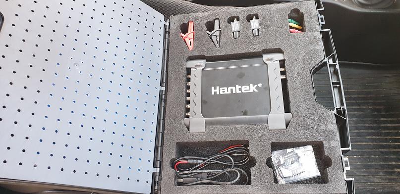

Hushi, díky za fotku, teď už vím, že je to USB Osciloskop. :idea: :thumbright:
