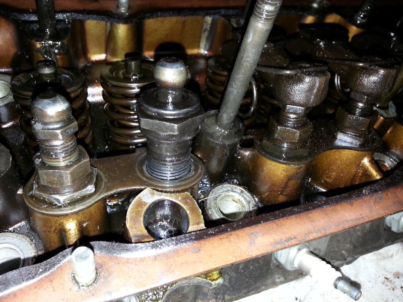

A ještě dotaz na hydroštely (dneska jsem je měl poprvé v ruce). Hlava kterou jsem sundal, byla osazena hydroštely u kterých se nedá tyčkou rukou pohnout. Dneska mi pán dal k hlavě tři kousky, u kterých se nechá tyčkou hýbat.
Co je správně?
Pro lidi, kteří si hydroštel neumí představit, jako já do dnešního dopoledne, přikládám foto...
Co je správně?

Všeobecně ... pokud je hydroštel suchý, půjde s ním pohnout velice jednoduše. Pokud je nalitý, pohnout s ním takřka nepůjde = velkou silou. Hydroštel se plní tak, že jej postavíš do misky s olejem (aby byl celý ponořen) a pumpuješ s ním. Pak by měl výrazně ztvrdnout.
Docela čumím, jak to mají rusáci řešené ...
, není originál pod hydroštelem mazací kanál?

Podle mě je záměna hydroštelů za štelovací šrouby možná u jakékoli hlavy. V podstatě stačí 8 hydroštelů a lišta, která je napojená na domeček vačky. Na hydroštely tu byly negativní reference, ale nikdy jsem neslyšel čistější "Žígo" zvuk, než na tomto motoru. Možná jsem moc náročný, ale vždy jsem alespoň jeden ventil slyšel. Na Škodéru jsem je seřídil na první dobrou, u Žíga se mi to k dokonatosti nikdy nepovedlo. Proto je chci stůj co stůj...
Re: Typy hlav motorů LADA 2107-2107
Aha, já si říkal, jak jsou hydroštely plněny. Takže žádný kanál pod nimi není, ale je tam nějaká lišta napojena na domeček vačky? Mohl by jsi mi to prosím vyfotit? Ať si rozšířím obzory
