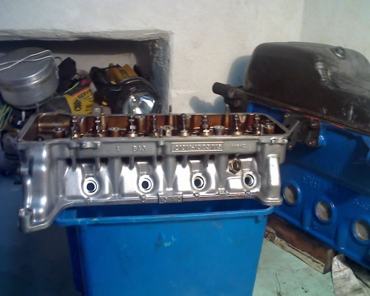

zajímalo by mě, jaké všechny typy hlav motorů se montovali do VAZidel klasické řady 2101-2107. Nemá někdo např. seznam čísel, které jsou na nich vyrazežené? Nerozeznám totiž jednotlivé hlavy od sebe a rád bych poznal, kterou konkrétní jsem vytáhl ze své 2103 (1500 řetěz) snad rok 78. Popř. čím se od sebe liší.

Hlavy se dělaly min. ve třech provedeních. Komprese 8,8, následně UNI 8,5, komprese pro 1,7i 9,3. K tomu ještě 9,3 s hydrem.
Na 1,7 hlavách (si myslím) nejsou žádný nápisy, kromě nějakýho AL 33.
Na veteránovi 1,3/1975 mám na hlavě vylito 21011-1003015.

Krom výše popsaného .... pokud jsi vyndal hlavu z auta vyrobeného kolem r.78, bude to unifikovaná hlava, s kompresním poměrem 8,5:1 a číslem 21011-xxxxxxx
Jinak ještě připíši, že hlava s kompresním poměrem 8,8:1 a číslem 2101-xxxxx se montovala někdy do roku 75 (teď si nějak přesně nemohu vzpomenout
) a montovala se na 1200 - 1500ccm. Krom vyššího kompresního poměru měla tato "starší" hlava tuším ještě slabší kanál chlazení.

Přepíšu zde hodnoty z (mnou výše odkázaného) Tůmy:
8,8 . . . 2101-1003011
8,8 . . . 21011-1003015
8,5 . . . 2101-1003015
8,5 . . . 21011-1003015-10
A ještě jedna věta z Tůmy:
V souvislosti se zavedením do výroby motorů s větším vrtáním se používá od července 1976 tzv. unifikovaná hlava válců.
Tedy od tohoto data by na všech motorech měla být hlava s označením 21011-1003015-10 .

Díky všem za informace, hodně mi to pomohlo. Na hlavě mám číslo 2101-1003015

To je hlava s kompresním poměrem 8,5:1. Je stejná s unifikovanou (univerzálně použitelnou) hlavou 21011-1003015-10, liší se jen velikostí chladicích kanálků.

To ano, ale ta měla jiné označení. Ta, co jsem u Tebe obdivoval, měla značení 21011-1003015. To je hlava určená pouze na prvních pár motorů 21011, které měly písty s rovným dnem (bylo jich jako šafránu).

Dělaly se opravdu jen velmi krátce, snad rok a chlup, a sem se jich za tu dobu dovezlo asi jen dvě sta (vozů).

Jo tak tuhle hlavu s oznacenim 21011-1003015 mám v modré 2105...
