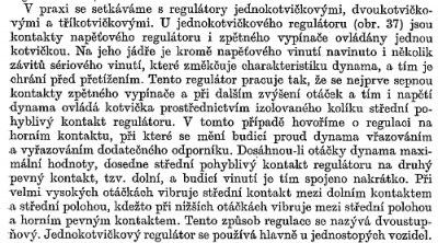

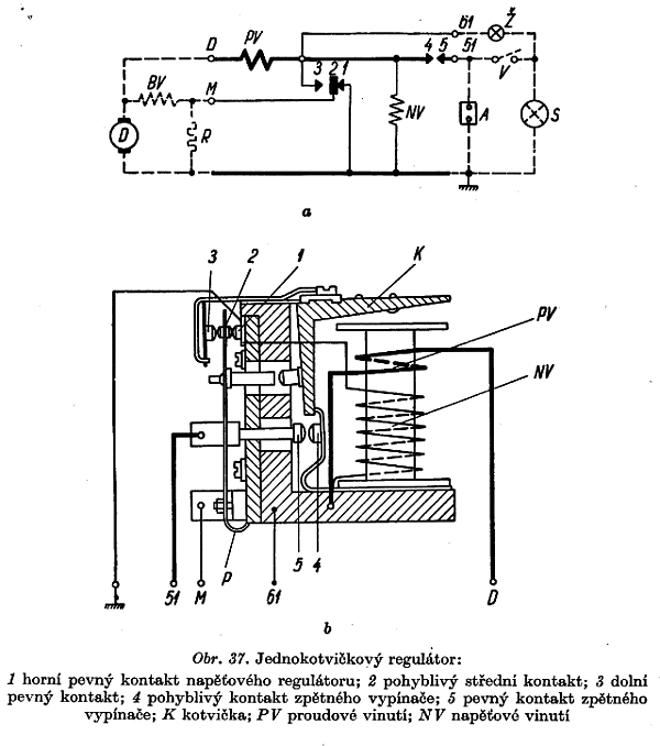

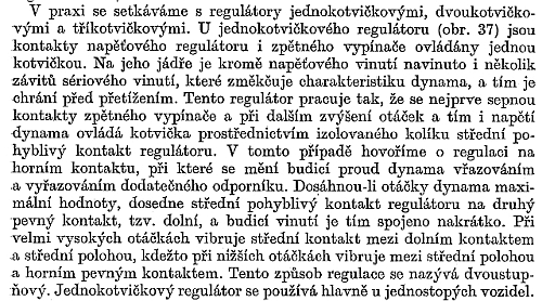

Princip této třípolohové regulace (v textu je nesprávně uvedeno dvoupolohové) je na následujících dvou obr. Jde sice o regulátor z motocyklu Jawa spolupracující s 6 V dynamem, takže u Lady chybí rozpojovací kontak (zastoupený diodovým můstkem) ale podstata regulace napětí (proudu) je stejná. A jasně z toho vyplývá, že přerušený odpor R způsobí velké kolísání (blikání žárovek) v palubní síti. (Kapelník)
Namísto vinuté pružinky je tam U pružina označená P.
