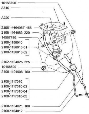

Příspěvky: 11122
Cory píše:Karburatory Solex 210xx-... maju na privod 8ku a vystup 6ku a na vystupnej hadicke je spätný ventil.
Jen pro upřesnění, Solex 21051 odbočku nemá. Od těch Samar jsem našel obrázek, jsou tam i katalogová čísla.
Příspěvky: 11728
Solex 21073 odbocku ma.
Příspěvky: 11122
To ti neberu, reagoval jsem na tvé nepřesné 210xx.
