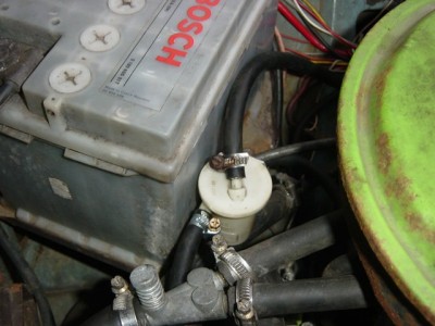

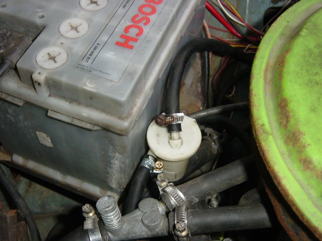

Příspěvek od Roman »
Myso to ma s bielym, ktory sa pouziva aj v TAZ 1500 a umiestnene takto nejako:

hele a k čemu je cela ta krabička v tom je i filtr nebo co??..
Roman
Příspěvky: 1285
Bydliště: Kralův Dvůr
Neviem presne aku to ma funkciu, na Krci to nazyvaju odlucovac plynu: http://www.autodilykrc.cz/eshop/detail/ ... 5c3a3b480d

Příspěvek od Marek »
Prakticky se jedná o zásobník paliva a než benzin od pumpy doputuje do karburátoru, je díky této nádobě zbaven případných bublinek vzduchu. Jiný účel to nemá - je to nerozebiratelné a žádný filtr v tom není, jen zpětný ventil s kuličkou.

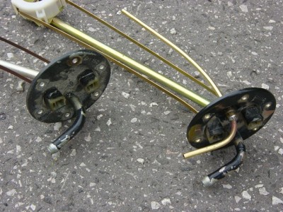

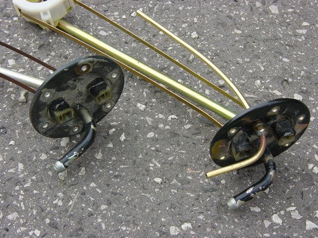

Marku, jak jsi vyřešil vracečku u nádrže? Jde mi o to jak a kam si zabudoval na nádrži přívod vracejícího paliva a zdali palivo po vstupu do nádrže padalo "benzínopádem" na dno, nebo vedla trubička, až ke dnu?
Roman
Příspěvky: 1285
My sme to riesili takto:
Roman
Příspěvky: 11132
Ano, to vypadá velice hodnotně, tak tomu tedy učiním též, pokud se k tomu dokopu ... , díky.
