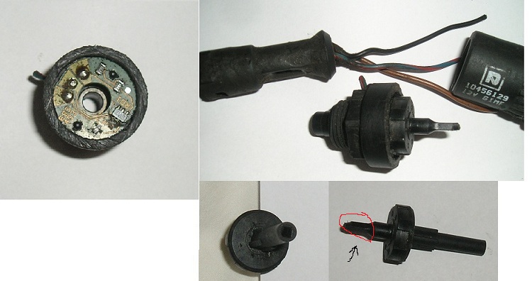

Je to čidlo rychlosti jízdy pro ř. j. Na spotřebu to vliv má, ale 20l/100km je moc i tak. Taky jsem ho utrh a rozdíl byl cca 2 l./100km. Odkud jsi?

no, 20l na 100m to uz je poradna dira do nadrze. A pokud ta troska, co mas na fotce, ma hranaty konektor, mohlo by se jednat o čidlo rychlosti- "datčik skorosti" ..

Pokud není poškozenej ten tišťák uvnitř, tak to jde přiletovat, pokud praskl tak je na výměnu. Bohužel tolik opravdu stojí. Jeden mám rozebranej na stole.

Tak to bych to snad i opravil a třeba i nějak zapouzdřil. pokud by se odbrousil/odřízl/ jinak oddělil kus pouzdra natolik aby se daly identifikovat vytržené vodiče (pokud bys je nedohledal jinak, třeba ze znalostí funkce) a připájely znovu, problém by se omezil na znovusestavení a případně protivodězodolnění snímače. To by šlo třeba slepit a nějak přebandážovat, stáhnout... Ale z fotky toho tolik nevidím a v ruce sem to neměl, berte to jako fantazii. Odhad hodina práce? Prostě hraní na večer. Možná.

Přikládám ještě jeden detailnější obrázek. Takže jestli to dobře chápu, tak tohle čidlo má na práci nějakým způsobem sledovat, jestli se auto pohybuje např. na silnici, nebo v terénu a v případě potřeby mu obohatit směs? To by pak možná vysvětlovalo tu šílenou spotřebu. Zkusím ty drátky napájet zpět. Vedou do něho tři dráty, modro-červený,černý a hnědý. Modročervený vede doprostřed,ale Ty dva ostatní netuším.
to Luděk Ondrůch: Pokud to máš rozebraný doma na stole, nešlo by prosím vypozorovat,kam patří ostatní dva drátky? Nerad bych odpálil šváby na plošnáku:)
Dál nevím,jestli není náhodou ulomená ona středová tyčka (viz šipka na obrázku).
Ted stujuju v Brně, Královo pole...ale jinak jsem z vysočiny:)

Ten středovej kolík je uraženej. Drátky zjistím až umeju ten druhej co je na Nivě, na tomhle je mám taky uškubnutý.

To Luděk Ondrůch: Díky..to pak zkusím napájet a uvidíme...netuším,co tam ta středová tyčka dělá,ale jestli se neustále otáčí, tak ji težko nějak nastavím..:(

Ano, ta tyčka se otáčí. Možná by šlo ten ulomenej čtyřhran odříznout, zbytek tyčky navrtat a nalepit do ní čtyřhran ze starýho náhonu tachometru.

Mohl by jsi mi přibližně změřit delku té středové tyčky? Jinak je to auto spíš otce. Mě jen nedá, že to auto tolik žere, tak hledám. v čem by to mohlo být...:) Auto je tedy na vysočině...Jedná se o vesnici Lubná, kousek od Poličky.

Délka čtyřhranu je 20 mm. Tak to jsme skoro sousedi, jezdím do Jimramova.
