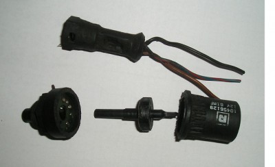

Potřebuju poradit. Povedlo se mi někde urvat konektor od snímače rychloměru. Chci tam dát novej ale nevím jak to mám zapojit. Ze snímače jdou tři dráty: černej, hnědej a modročervenej, a od konektoru (nebo spíš od toho co z něj zbylo) jdou sice taky tři dráty, ale mají úplně jiný barvy: hnědou, zelenou a růžovočernou.
Poraďte mi který mám spojit. Nový čidlo se mi kupovat nechce, protože stojí 2300 kč.

Zítra bohatě stačíDrobek81 píše:Takze barvy by sedeli, akorat ze nejsem v pracovnim tak sem pod to jen tak lehl...To by chtelo vice mista abych poznal kterej kam jde, je to spinavy a tezko se to pozna...No jestli to nebude vedet Luda Musil tak pod to lehnu a rozpojim abych vedel...Staci doufam zitra

Ne. Příručka leží v sektoru S4 (skříň za mnou) Všechny sektory vč. popelníku jsou obsazeny nějakými nesmyslnými papíry - pravděpodobně má práceWolf píše:Ludku, myslim, ze ty barvy jsou popsany v prirucce, ale nemam ji pri ruce, jsi na tom podobne nebo ti lezi na stole v sektoru A1? W.
Koukám do příručky jak běžné, tak vstřikování, nic nenacházím.
Teď jsem sice něco našel: http://www.tuning.cz/ladaauto/t_el_2121/nivaeli.jpg , ale to problém asi neřeší - položka 11 - snímač rychlosti je stejně namalován jako "jeden" (i když tři, růžovo-černý, zelený a hnědý) kabel od snímače do ŘJ. L.

V te prirucce to neni, uz sem koukal vcera...pod autem se to na houby zjistuje, nevim kterej je kterej...Se mi to nepodarilo rozpojit, budu muset pouzit silu...No kazdopadne vydrzte:-)Luděk Musil píše:Ne. Příručka leží v sektoru S4 (skříň za mnou) Všechny sektory vč. popelníku jsou obsazeny nějakými nesmyslnými papíry - pravděpodobně má práceWolf píše:Ludku, myslim, ze ty barvy jsou popsany v prirucce, ale nemam ji pri ruce, jsi na tom podobne nebo ti lezi na stole v sektoru A1? W.

Rozpojit se mi to taky nepovedlo, ale s pomocí bateky a heveru sem zjistil, že to bude asi takhle: auto zelená-modro černá snímač
Auto hnědá - hnědá sním.
auto růžovočerná-černá sním.
Snad to neni v těch konektorech překroucený, co sem koukal do motoru tak tam to je v pořádku, snad to bude všude stejný.

mam tiez problem s tymto snimacom a to taky, ze z neho nejaky expert odtrhol kable(pravdepodobne pri vyberani prevodovky) a neviem co dalej. Rozmyslam to tam nejak napajkovat, lenze trci z nich menej ako 1mm. Neviete niekto ako sa to rozobera? Vyzera to byt zlepene dohromady, skusal som to rozobrat tocenim no bezvysledne. Nejake napady

prosím Vás zkušenější o radu. Na spodu automobilu jsem našel tuhle součástku. Asi při jízdě terénem z ní byly však vytrženy a přetrhány dráty. Nevíte někdo, na co tahlě věc slouží? Případně jestli by mohla mít vliv na spotřebu? Spotřeba se totiž nyní pohybuje okolo 20l a více /100m..
Budu vděčný za jakoukoli radu...
