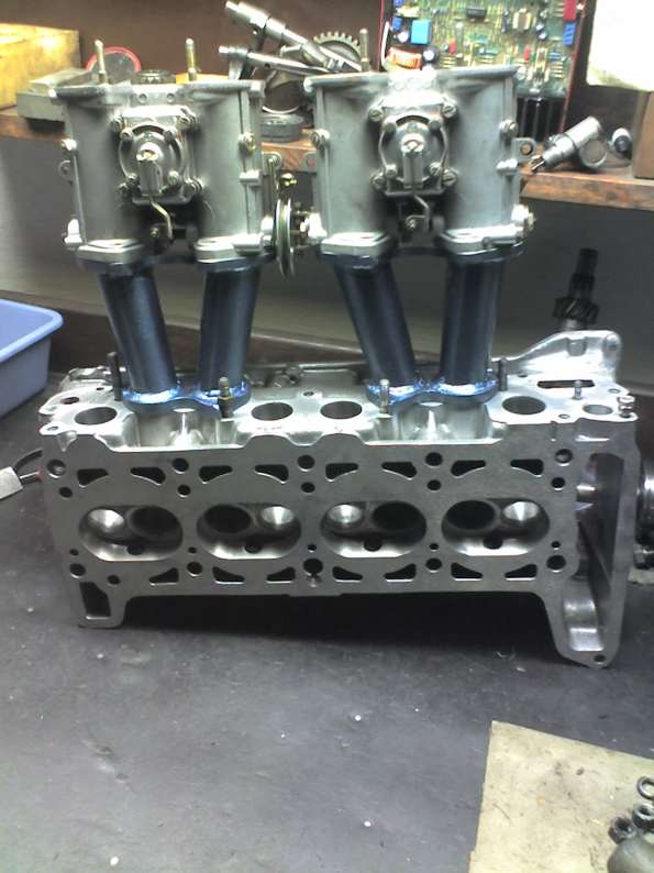

Jo to sem si taky řikal, že ze sériovýho karbu nakrmit 95 koní je celkem fasa práca od ozona. No ale už mě nebaví nechat to stádo hladovět a tak si hraju dál, hlava od wolfmotor.hu a 2xDHLA 40.
Pár poznatků k tý hlavě: Ty sedla sou dost divoký, dosedací plocha je těsně na hraně sedla a přitom na ventilu je otisk na vnitřní straně dosedací plochy. Což znamená, že sedla by měly bejt na průměru cca o 4mm větší, aby se využil potenciál takovejch ventilů. Škoda, že sou origo. Další věc - ventilový péra sou úplně stejný jako origo, jen maj o 0,06mm silnější drát, ale síla péra a vzhled je naprosto stejnej s origo pérama. Ventily sou stočený z nějakejch devítek(průměr dříku) a to na abnormální rozměry(cca 8,06mm). Vůle ve vodítkách je pocitově sakra malá, divim se, že se zatim nikomu nekousli. Musim vodítka propláchnout a pak se ta vůle snad zvětší(pocitově). V celý hlavě byl dost bordel, tak sem rád, že sem jí rozhodil, ale je možný, že se zašpinila cestou domů... Toť vsjo.

Drasta rikal tenkrat v Bely, ze s zigulweberem se to na nakrmit do 120 koni. Jak daleko to je pravda nemam tuseni :)

Ještě k tý hlavě: sedla sou široký okolo 1 mm, jak to zrovna vyšlo. Ventily ve vodítkách hrkaj 0,1 mm vejfuk a 0,07 sací, to mu vyšlo na všech stejně. (měřeno na talířcích ventilů, dle dílenské příručky). A ventily ač sou o dost větší, tak sou jen o 2 až 3 gramy těžší, což na 80 gramovym ventilu je pohoda.

Pajo ty moc prezivas. ja som tomu nakladal v trnave a v poho a majo natom (ak sa nemyli vo vypoctoch) jebe cez 9000rpm a ide to v pohode. Proste to tam jebni a hotovo. Ako tie sedla mohli byt vecsie ale takto to ma asi dobry pomer cena/vykon
