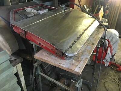

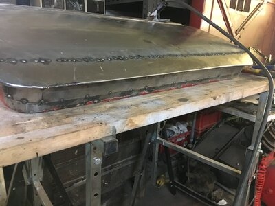

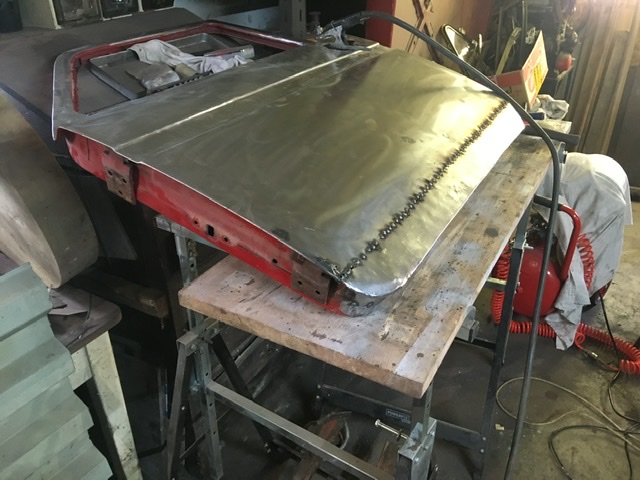

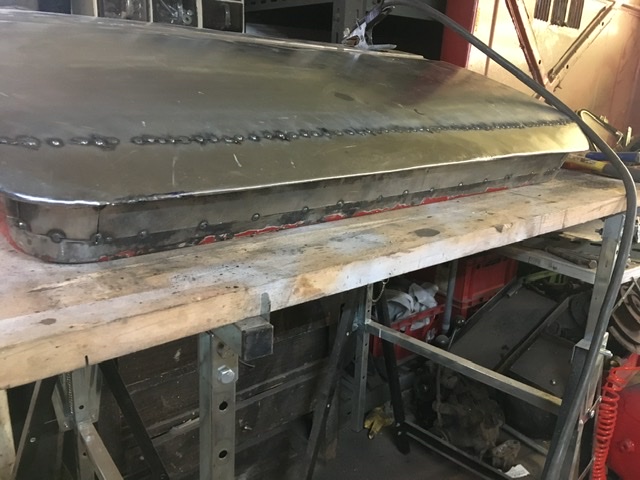

Gabani píše:Jedna víkendová oprava víka kufru :D :D
1,3 m svár na tupo :Hangman: :Hangman: :Hangman:

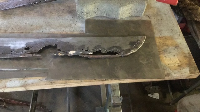

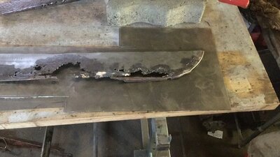

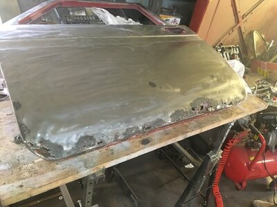

Úžasný pocit, když se pracně natvarovaný plech začne kroutit pod rukama... :D Z jaké síly opravuješ dveře? 0.8 mm? 1 mm?
Takhle to dopadlo u mne. Plech 0.8 přes celou kapotu. Nakonec jsem klepal a klepal až jsem to doklepal na celkem pěkný výsledek.

Panthymaeus (Honza) píše:
Z 95 % jsem používal 1mm a 1,5mm na jednodušší ohyby. Je to trošku pakárna udělat pertl bez ohybacky jen kladivama :lol: :lol: za použití vinglů a pasoviny ve Svěráku :roll:
Jo a s tím kroucenim je to fakt... nějaký tmel bude určitě potřeba :lol: :lol:

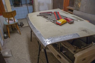

Tak zase o kousek dál...

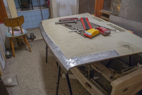

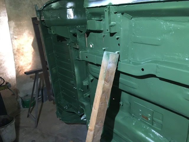

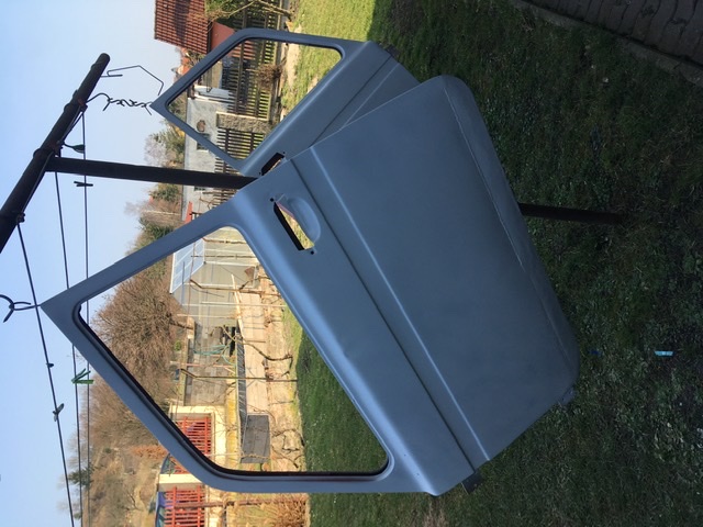

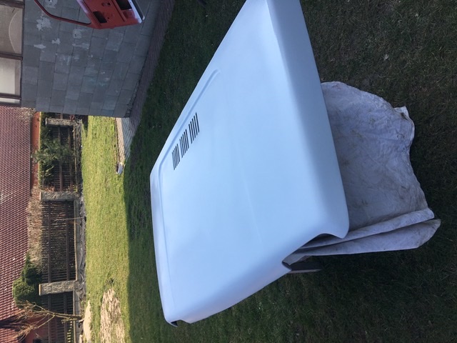

Tak první vrstva PUR na spodek a dveře a kapota epoxid základ (venku když už máme hezky...) :D :D 8)

Ty dveře už tak zůstanou ? Nemyslím barvu.
Příspěvky: 4102
Re: Moje první Láďa NIVA 1,6.r.v.1989
valda1971 píše:Ty dveře už tak zůstanou ? Nemyslím barvu.
Tipuju, že je z toho sušáku sundá :mrgreen:

Příspěvek od Mara »
Ty dvere me zajimaly hned, jak se da zarovnat dlouhy svar:) Taky to mam rozpracovane na zadnich vratech a nechce se mi tam cpat nejak moc kitu. Ale uplne bez nej to taky asi jen tak nepujde. Nejake stopy po svarech co mam na aute, uplne neresim. Jsem radsi, ze to je zas pevne, ale zas je snaha at to nevypada uplne zalatane. Delat veterena atd, jsou zas jine kriteria, ale pro denni provoz se mi s tim nejak drbat nechce :)

Panthymaeus (Honza)
Příspěvky: 1393
Mara píše:Ty dvere me zajimaly hned, jak se da zarovnat dlouhy svar:) Taky to mam rozpracovane na zadnich vratech a nechce se mi tam cpat nejak moc kitu. Ale uplne bez nej to taky asi jen tak nepujde. Nejake stopy po svarech co mam na aute, uplne neresim. Jsem radsi, ze to je zas pevne, ale zas je snaha at to nevypada uplne zalatane. Delat veterena atd, jsou zas jine kriteria, ale pro denni provoz se mi s tim nejak drbat nechce :)
To se řeší takhle:
Klepat, klepat, klepat a klepat. :D A aby jsi to srovnal, musíš mít možnost dovnitř strčit ruku s babkou. :D
Já na přední hraně kapoty strávil den, jenom rovnáním jednoho dlouhého sváru.

Gabani
Příspěvky: 81
Registrován: pon pro 07, 2020 15:55
Bydliště: Žitenice
Příspěvek od Gabani »
Samozřejmě, že nezůstanou. Bohužel se nevyhnu tmelení ale s tím jsem počítal. Nebude to zase tak hrozný a při dnešních technologiích jsou i tmely výborný. Mám od F1 s vláknem i filler.

Příspěvky: 1145
Bydliště: Krkonoše
Příspěvek od Jan Vaníček »
Tak existují i věci na vytahování těchto propadlých míst - spotery/spotovačky. Sám jsem si to teď pořídil, ale je to raketa. Ale super věc na rovnání nepřístupných míst. Spíš se divím, proč tyto věci, které jsou nenosné vařit dlouhými svary? Já to vždy boduji postupně po 2-3mm a ještě se mi nestalo, že by mi někde praskal kyt. Rozhodně pak neřeším takové nedostatky … .
