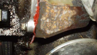

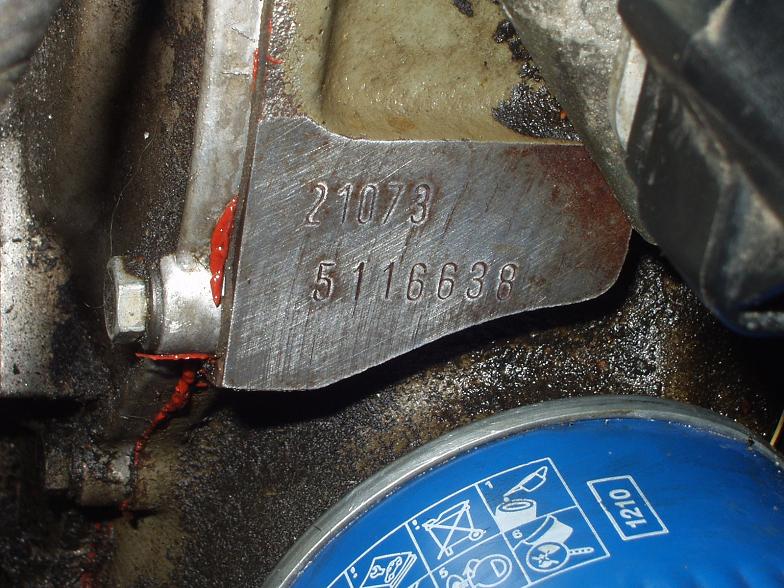

Hmm tak jsem měl vyjádření z Lady, že je zaměnitelný motor 21073 za 21214 a úředník mi ho odmítnul zapsat a ještě mi zabavil TP, že to bude řešit, že tem motor je z klasického žigula a určitě nemůže být v nivě... 9 8
, ale tak když mám oficiální vyjádření, jak to může odmítnout zapsat, to jsem nečekal... prý má o 3kW víc a nelze zapsat motor s vyšším výkonem.
Číslo motoru SPi je nad filtrem?
p.s.
Koukám, že už jste mi to psali... je to jasné, jen mě ten úředník zas trochu rozhodil...
p.s.

Jediné, v čem jsou ty motory rozdílné, 21073 x 21214, je olejové čerpadlo a tvar vany.
Rozdíl výkonu by mohl být, kromě mého předchozího příspěvku a navíc jen spekuluji, ještě v naprogramování řídící jednotky.
Mmch. kde ten úředník "sídlí"? Spadáte pod NMnM nebo Hlinsko? L.

- Příspěvky: 10692
Re: NIVA 1.7 prodloužená LPG, snad z ní bude expediční
Ano - to je ta výsada úředníků. Oni totiž ví všechno správně a nejlépe.
Možná by bylo dobrý přes p. Vozába kontaktovat Koněvku, aby napsali papír, kde bude něco ve smyslu:
Motor typu 21073 je možno použít do vozu NIVA.
Motory 21073 a 21214 jsou rozměrově, objemově i výkonově identické, liší se pouze tvarem olejové vany.
Výkon motoru je stejný, u typu Niva je nižší proto, že hmotnost vozu je větší.
Třeba to bude úředníkovi stačit. L.
