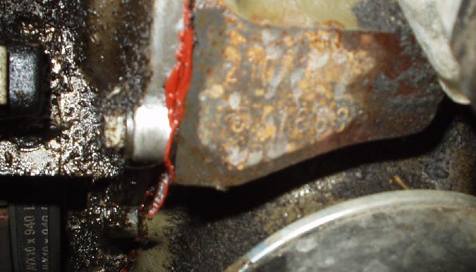

Hmm tak jsem měl vyjádření z Lady, že je zaměnitelný motor 21073 za 21214 a úředník mi ho odmítnul zapsat a ještě mi zabavil TP, že to bude řešit, že tem motor je z klasického žigula a určitě nemůže být v nivě... 9 8
, ale tak když mám oficiální vyjádření, jak to může odmítnout zapsat, to jsem nečekal... prý má o 3kW víc a nelze zapsat motor s vyšším výkonem.
Číslo motoru SPi je nad filtrem?

Jediné, v čem jsou ty motory rozdílné, 21073 x 21214, je olejové čerpadlo a tvar vany.
Rozdíl výkonu by mohl být, kromě mého předchozího příspěvku a navíc jen spekuluji, ještě v naprogramování řídící jednotky.

Njn :(. No já mám trvalé bydliště ve Ždírci n.D., takže Chotěboř. Jinak Svratka spadá pod Žďár n.S. Nejhorší, že cokoliv mu já řeknu, tak nemá, žadný význam :(, já pro něj nejsem rovnocenný "odborník", spíš naopak :). ŘJ předpokládám nikdo neměnil a vana s čerpadlem tam asi bude niva, podle toho jak je to schované, řekl bych, že je téměř vyloučené proražení vany, ale klasického sedana vůbec neznám...
