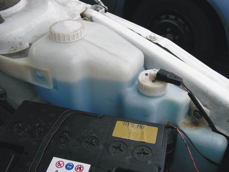

Jura Baran píše:pytlík trvalý s dodatečně navařeným otvorem se šroubovacím víčkem pro dolívání.
To není zas až takovej výmysl inženýrů z VAZu, pokud pamatuju tak něco podobnýho měli i první škodovky 100 navíc s ruční pumpičkou na ostřikování...

Pytlík s ruční pumpičkou jsem měl i u staré Octávie :-)

vyrobit plastovej kanystr na vodu s zivotnosti alespon 10 let zvlada kde kdo a v motorvym prostoru lady je taky mista dost:-))
mel jsem v planu tohle taky nejak definitivne resti ale... docela dlouho drzelo zalepeni tavnou pistoli.

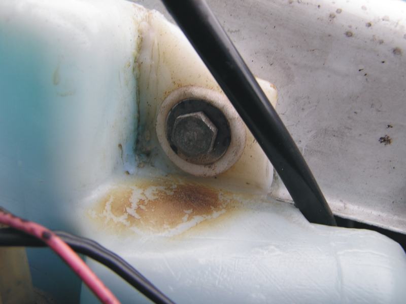

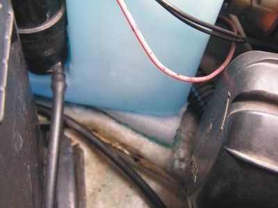

Přesně jak kdysi poradil Jiri, taky jsem musel tavit. A zatím drží. Příležitostně nafotím i vypodložení nádobky. Je tu vůbec někdo, komu neprdla? Dlouho jsem jezdil s prasklou nádobkou a hladinu doléval jen po ten šroub blíže ke světlometu.
tavri
Příspěvky: 1394
Bydliště: Trutnov
Příspěvek od tavri »
foto:

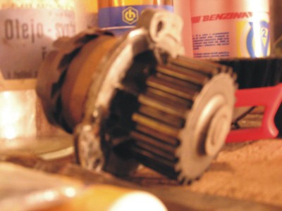

zelvotron: neboj, vodní pumpu už mám taky za sebou: :D kdyby si ji chtěl někdo přetěsnit, tak ji má u mě. Já jsem koupil radši fungl novou...
