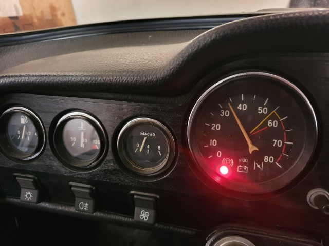

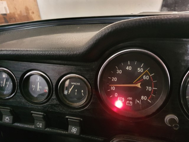

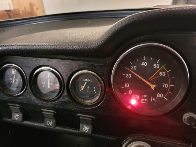

Posielam update:
- tlak oleja je pri teplom motore nízky (foto) :roll:
- ešte skúsim vypodložkovať pružinu v čerpadle...
- motor sa ani po výmene termostatu nechce ohriať na 90, jazdil som 20 min a stále sa to držalo na 70 (vonk. teplota cca 5 stupňov), zohrial sa až keď auto stálo v garáži. Som z toho už zblbnutý, ale každý žigulák, čo som mal sa behom pár km zohrial na 90.
- včera som kúpil komplet motor 1700i, dám spraviť hlavu a keď si aktuálny motor nedá povedať, vymením mu najprv hlavu, keď to nepomôže, pojde druhý blok (tlaky 11)

To je opravdu málo.
Re: GO motora 1700
Jen tak pro klid dej místo elektrického snímače tlaku na zkoušku normální ručičkový , v kovošrotech se jich válí spousty a je úplně jedno jestli byl na vodu nebo na vzduch . Ale dle fotek je tlak opravdu žalostně nízký .

- tlak oleja som skúšal merať aj tlakomerom, ukázal +/- to isté, takže sa riadim budíkom
- termostat nový pri prvej montáži aj teraz, mohla by tam byť nejaká vzduchová bublina alebo čo, že by to bolo treba odvzdušniť?
