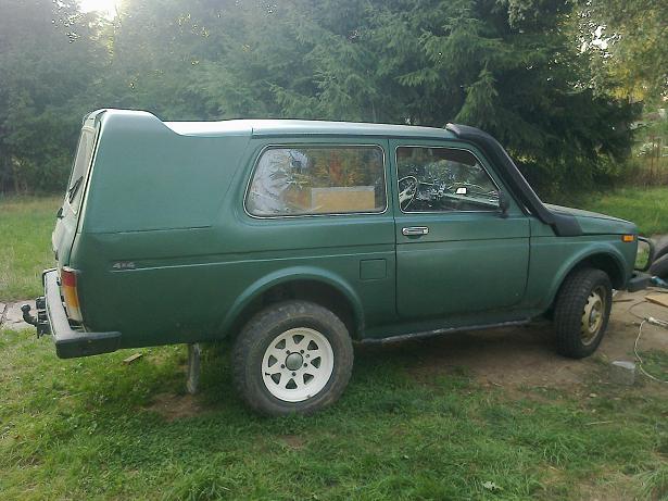

ještě přidám nějaké fotky:

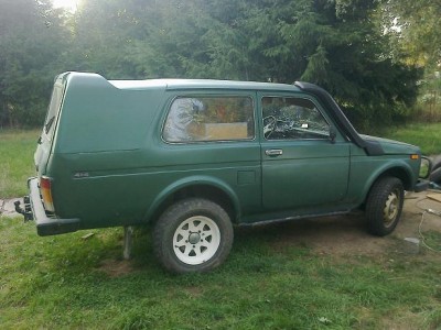

nevim, jestli ta kola nejsou prehnana, no maximalne prijdu o lemy
misto abych delal neco poradneho, tak to tunim...
po nastříkání, už je zase poškrábaná...

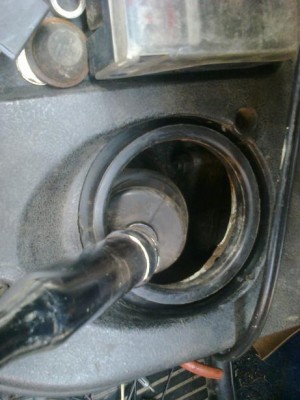

takto blbě to mám.... :( rekl bych tak 20 mm

A není jen chyba ve špatně usazeném deklu?
Tohleto by mohlo být i původní příčinou vypadávání kvaltů. L.

Nene, dekl byl první, co mě napadlo, ale sedí přesně na redukční převodovce a otvor kopíruje okénko v tunelu. Prvotní příčina to byla, ale teď 4ka už vypadává i bez manžety. Marťas mi říkal, že lije olej, tak, že sundá celou řadičku - ty 3 šroubky, to já ani náhodou...
