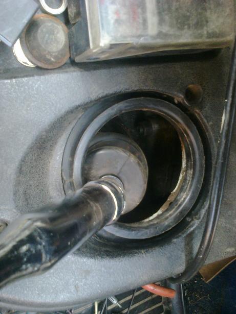

takto blbě to mám.... :( rekl bych tak 20 mm

A není jen chyba ve špatně usazeném deklu?
Tohleto by mohlo být i původní příčinou vypadávání kvaltů. L.

Nene, dekl byl první, co mě napadlo, ale sedí přesně na redukční převodovce a otvor kopíruje okénko v tunelu. Prvotní příčina to byla, ale teď 4ka už vypadává i bez manžety. Marťas mi říkal, že lije olej, tak, že sundá celou řadičku - ty 3 šroubky, to já ani náhodou...

Pokud na redukce sedí přesně - tak musí sedět přesně i na hlavní převodovku.
V podstatě jediný, co mě teď napadá: jaká tam byla původně hlavní převodovka a jaká je tam nyní? L.

Čéče to je záhada udělej fotku ze spodu.....
Nebylo to bouraný a pak nějak poslepovaný?

Původně tam byla asi origo prevodovka (tam to bylo tak o centak lepší), ale vypadavala 4ka, tak jsem tam dal tu žiguláckou. Redukční převodovka by ráda dál - směrem dozadu, ale nepustí jí úchyty v podlaze.

Jardo, asi jsem tu otázku nepoložil zcela přesně - takže znovu:
Jaká tam byla původně převodovka? 4-kvalt nebo 5-kvalt?
Jaká je tam nyní převodovka? 4-kvalt nebo 5-kvalt?
Na vysvětlení: hlavní převodovka je pro všechny modely (2101 - 2107, 2121) stejná ... tedy stejně dlouhá. Liší se pouze "ve střevech".
Může být rozdíl ve výšce a vzdálenosti osy řadící páky. Myslím, že obě tyto převodovky mám doma (nebo aspoň pozůstatky).
O víkendu se pokusím (neslibuju) podívat a srovnat je.
