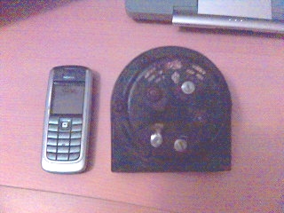

Tak rozborka sborka klaksonu proběhla a výsledek je, že 03 jsou slabé mrchy... :cry: :)
Zevnitř jsem vysypal celkem 3 čmeláky, ale moc to nepomohlo...
Štelovací šroub tam žádný není, jenom hlavní uprostřed, který drží železné jádro (které kmitá uprostřed cívky). Před jádrem jsou tři silné podložky, kterýma by se dala upravit hloubka ponoření jádra do cívky a tím asi měnit tón, ale raději jsem do toho nevrtal. To je nastavené od výroby a zalité lakem, těžko se to mohlo nějak rozladit...
Podstatné zvýšení hlasitosti jsem dosáhnul odmontováním té trumpetky z plastu (uvnitř je šnekovitá chodbička vedoucí od středu klaksonu ven). Ta to hodně zatlumuje. Později jsem ještě zjistil, že tón se mění taky použitím šroubů upevňující po krajích tu plechovou membránu, ale málo platné... 03 klaksony jsou i na pohled menší jak 01.
Kdo chce může posoudit:
http://sweb.cz/poolmann/Videozaznam(2).3gp 03 klakson origo, takovej silnější dveřní zvonek...
http://sweb.cz/poolmann/Videozaznam(3).3gp bez trumpety, šrouby s malou hlavičkou, tón podstatně hrubší, podle mne asi nejlepší zvuk
http://sweb.cz/poolmann/Videozaznam(4).3gp šrouby s širokou hlavou, to tam mám nyní
http://sweb.cz/poolmann/Videozaznam(5).3gp všechno najednou 2x01 a 2x03, 01 jasně přeřvou 03

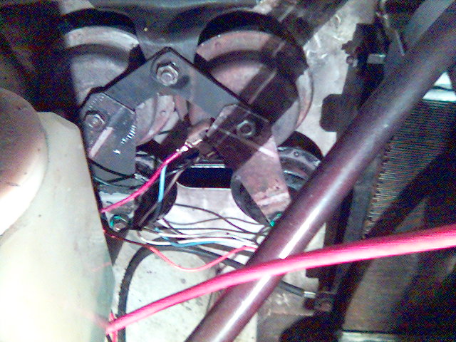

já jsem se dneska mořil s klaksonama 2 hodiny.Měl jsem ve skříni 2 klaksony z 07,tzv. šneky a chtěl jsem je naimplantovat do 2110,protože tam je klakson z kategorie trapas.Jenže neni to tak jednoduché,jak to vypadá.Po připojení klaksonu troubil jak blázen,bohužel ale bez tlačítka,prostě sám.Mimochodem to samé se mi stalo u tátovy Nivy.Na 2110 jsou ke klaksonu 2 kabely,na 2107 jen jeden.Dlouho jsem s tim laboroval,pak jsem dospěl k názoru dát tam relátko,které te celé zneguje.Vypáliíl jsem 10 pojistek,ale nakonec jsem na to přišel.Relátko je stejné jako např na mlhovky,jen zapojená opačným způsobem.Ale je pravda,že na dva šneky je asi 10A pojistka málo,nebo't je opět spálená :x
Pool
Příspěvek od Pool »
radek mb: Tak to jsem zapomněl zmínit, sory... Klaksony 03 mají - pól (šroubek) ukostřený, spojený s kovovým pouzdrem klaksonu ! Po připojení + pólu (faston) začnou tedy okamžitě troubit. Upozornil mě na to už na schůzi kamarád BA3. Řešení je relátko, nebo předělat napájení pod volant na + . Nebo jak jsem to vyřešil já, uchycení klaksonů odizolovaně. (Doufám že to někdy neprobije a nezačne ve 3:00 ráno troubit :) )
Pojistka 10A by mohla 2 šneky utáhnout, při měření měl 1 šnek odběr 6.5A . Soudím dle toho, že mně 16A utáhne 2 šneky a 2 klaksony 01 zároveň i několik sekund.

to Georgius:musim to omrknout a nakreslit to,jak jsem to zapojil,protože už si to nepamatuju :| víceméně jsem zapojoval metodou pokus-omyl a vyšlo to :wink:
