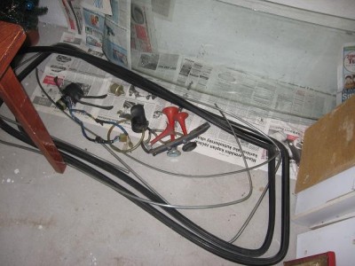

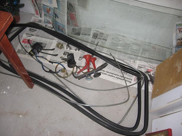

no já mám do žiga ty trumpetky uprostřed

Kompresoru se bráním- houkačky mají prodlevu, než vznikne dostatečný tlak. Nebo by to šlo řešit současným zapojením originálních 2106 a kompresorových. Na krátké troubnutí by stačily elektrické a za další vteřinu by žigul troubil jako náklaďák. Nějak takhle to dříve měly zapojené Liazky a Karosy- na kvíkání stačila houkačka podobná ze Škodovky a při silnějším stlačení páčky se zapojila pneumatická (myslím 3. hlasá) siréna. Pozdější modely měly už jen kvíkání a u starších se to většinou nedochovalo.

ja si tam necham klasickou..a tohle si zapojim na nějakej spínač jen tak na blbnutí:)
