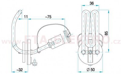

Viděl jsem něco na Akru v aukci - nějaký asi polák tam prodává předehřev do motoru do mrazové zátky nebo předehřev eta
http://www.eta-elektro.cz/popis2.php?id ... b61f5d0799
třeba by to vlezlo do ladovky ????

Příspěvek od Ivo »
Tohle jsme používali v práci do vysokozdvižného vozíku. Fungovalo to perfektně.

Příspěvek od EMI »
Marcel píše:mi to máme ve všech 3 traktorech je to poráda
i my to máme namontováno v traktoru a je to skvělá věc, aspoň je už motor trochu "vlažnej" než se začne startovat......pomalu bych řek že ten obr. je přímo vono, to naše má to připojení přes kabel od remosky na pečení :)
