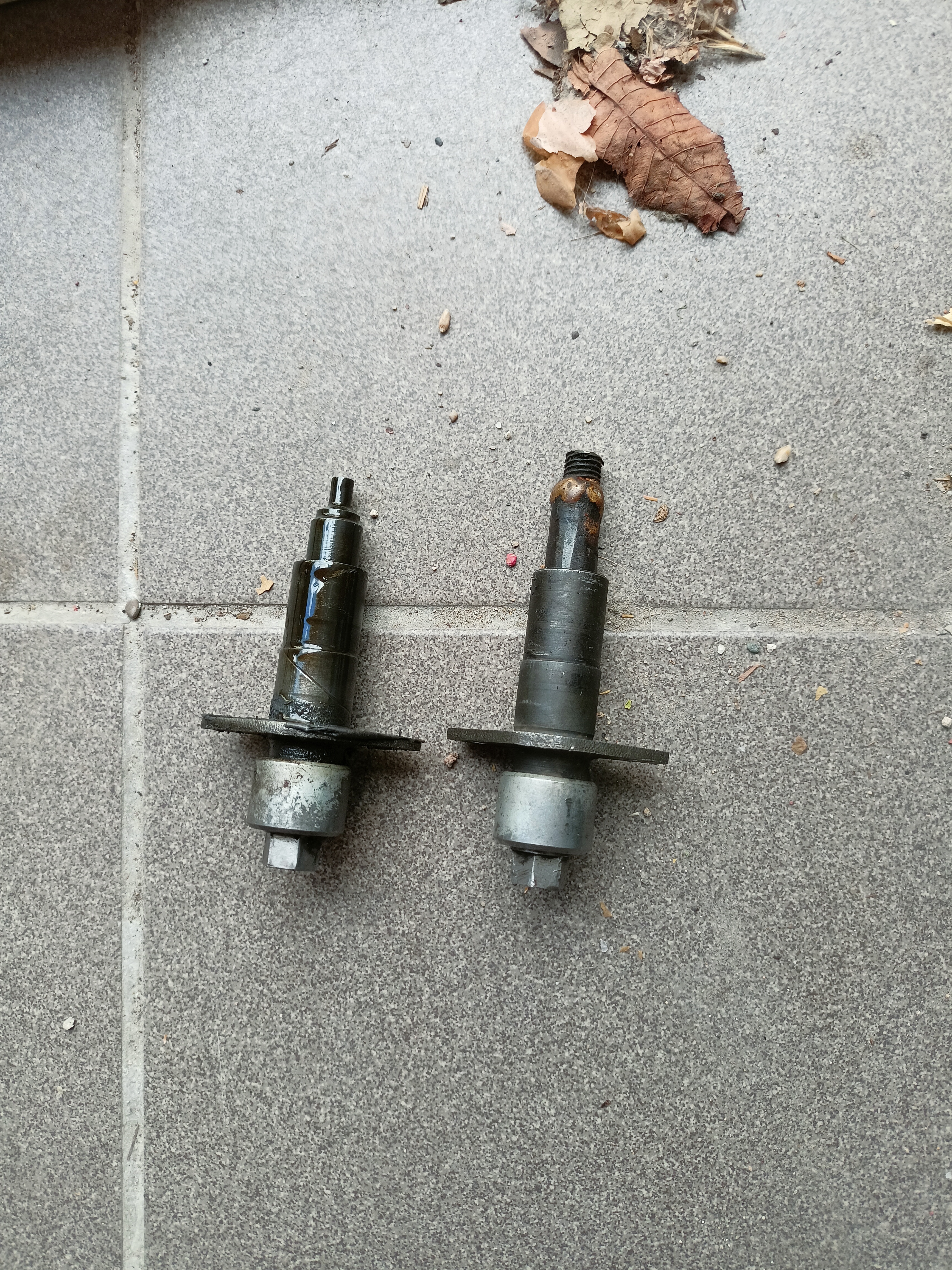

Po ceste zo zrazu som si kotlil medzi 120 a 140 po D2 domov. V Malackách na semafore som zaregistroval divný zvuk, asi ako keď sprevoduješ miešačku do rýchla. Odstavil som sa nabok a usúdil, že to asi ide od rozvodovej reťaze. Z napinaku som odšrouboval matku a stred bol zalezeny na max vo vnútri. Usúdil som, že sa asi odlomil ten vinkel o ktorý sa opiera. V otáčkach reťaz nechrastila, tak som došiel do Bratislavy, auto archivoval do garáže a do Pezinka pokračoval len hranatcom.
Dnes som zhodil ventildekel a moja úvaha sa ukázala ako správna. Nechcelo sa mi pitvať motor mimo dielne a v zásobách som našiel napínak upravený na tento účel, tak som ho tam dal a vypadá to cajk.
