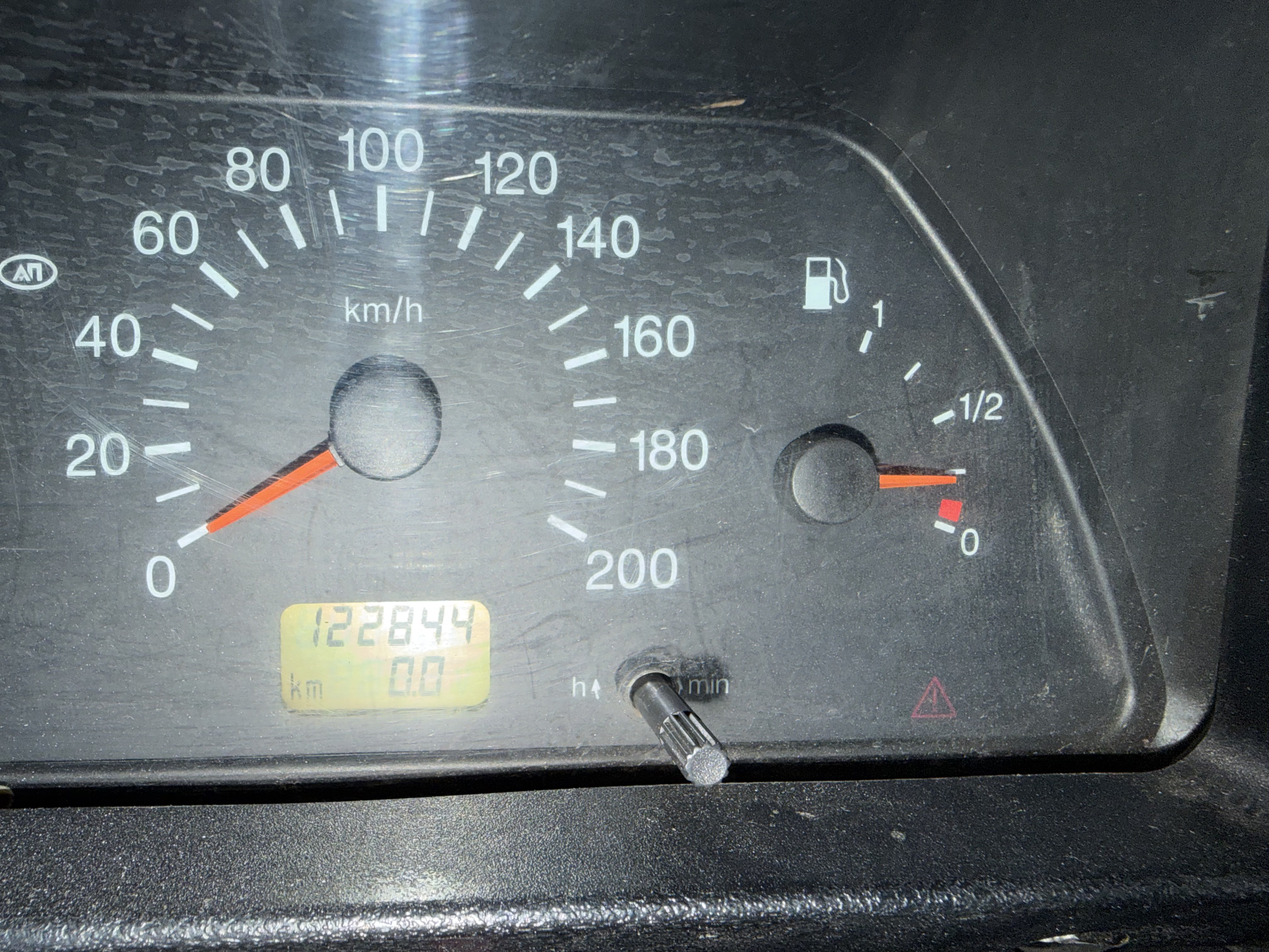

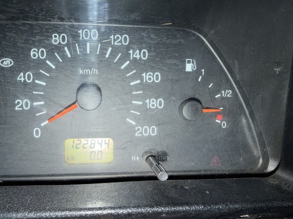

Táta se teď začal hrabat v té nepojízdné Nivě. Prvním problémem byly chyby v diagnostice misfire. Tenhle problém vyřešila výměna čidla vačkové hřídele. Dalším problémem bylo, že nepálil druhý válec, což vyřešila výměna zapalovací cívky.
S čím si zatím neví rady, je červený trojúhelník s vykřičníkem. Diagnostika žádnou chybu nehlásí. Vygooglil jsem, že by mělo jít o hlášení "Electronic Brake Force Distribution Warning Light".
Jak to vlastně funguje? Bere to data z ABS? Mohla by pomoct výměna ABS čidel?Je nějaká levná diagnostika, která čte na Nivě ABS jednotku?
