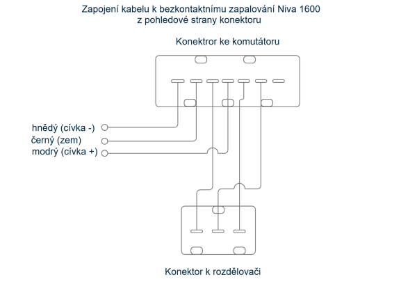

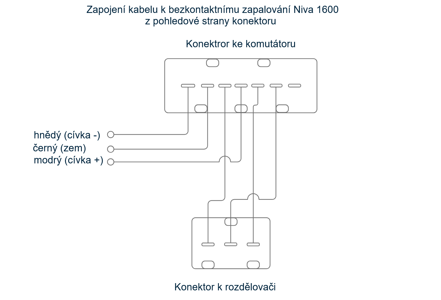

Pokud by se někomu hodilo, tady je schéma zapojení toho kabelu k bezkontaktnímu zapalování. Nejsem elektrikář, tak mějte s obrázkem slitování.
