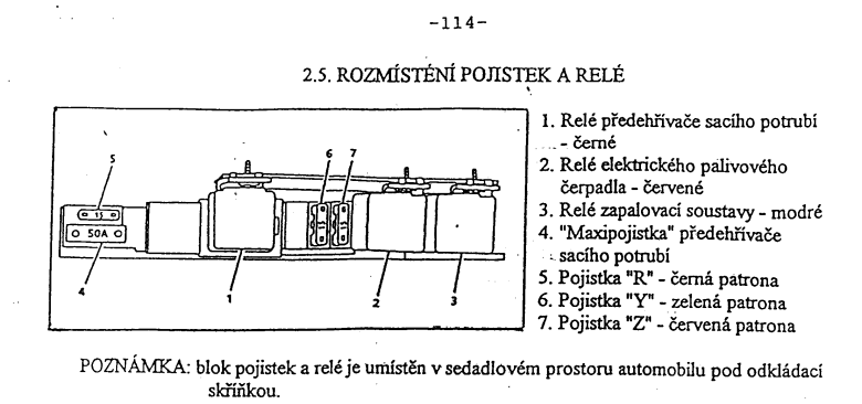

Ahoj borci, dávám do kupy Nivku 21214 1.7i a neběží mi palivové čerpadlo. Zkoušel jsem ho zapojit rovnou-je funkční, při propojení svorek 30 a 87 na rele taky jde, ale jinak ani kapka. Nemáte někdo zkušenost jak na to?

Jestli tomu dobře rozumím:
1. při otočení klíčkem (svítí kontrolky) = nejede
2. připojení "napřímo" - tedy řekněme drát přímo z akumulátoru = jede
3. vyjmutí relé, propojení svorek = jede
Mě z toho vychází že je něco s relátkem. Zkoušel jsi jiné spínací relé?
Ta Niva je SPi (jednobod) nebo MPi (má "šneka")?
Funguje (= svítí check-engine)?

Re: Rele palivového čerpadla
Díky, závada stále trvá Xdd. Po připojení napřímo čerpadlo čerpá cca 5s. Když nastartuji tak jede a čerpá... Rele mi přijde zítra tak dam vědět.
Tudíž čerpadlo je v pořádku. Pokud nepomůže výměna relé tak zkus napojit čerpadlo kabelem přímo na relé, tím vyloučíš závadu na kabeláži k čerpadlu.
Ahoj, díky za radu. Rele jsem vyměnil a stejné, při přemostění čerpá jinak ne... zkoušel jsem měřit napětí na ovládacích svorkách rele a 12 V tam neni (méně nenaměřim...)
Odkud jde ovladací proud, z řídící? Popř. neznáte nějakého machra na elektriku?
