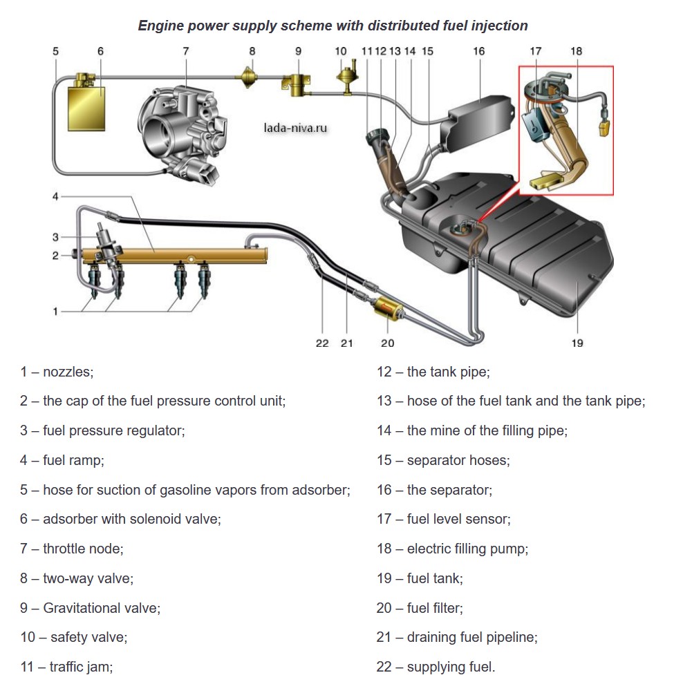

Aha, tak to muzu merit houby. Pres ten Check Engine to jeste zkontroluju, ale vse napovida spravne funkci. Informace k absorberu timto povazuju za nadstandartni :D
Spi uz mam léta, nalital jsem na ni docela hodne a pouzivam ji jako kazdodenni auto i s dalnici 200km na zátah 2x tydne atd. Sem tam nejaky ten krpál a vyuzivani potencialu stroje. Ve vysledku bych snad ani jine auto nechtel :D Kdyz neberu v uvahu Buchanku, ale o te bych nic nevedel oproti nivce.
Necvaká to. Spojim piny, check blika, sahara točí, odpojuji a zapojuji konektor ventilu a nic se nedeje. Jeste tam zajdu s merakem napeti. Mam dojem, ze to precijen nefacha.

Jak mi tam huci ventilator tak jsem nic neslysel. Volty tam jdou a kdyz jsem zkousel ventil primo z baterky, tak klapal. Pri tom hucicim ventilatoru to jde poznat tak po hmatu jak to v nem klepne. Uz vim teda ze to funguje a proc to v aute je, tak taky dobre.

Ano potvrzuji. Snadno se to zjistí LEDkou připojenou místo ventilu. Párkrát jsem s tím tak jel a ventil je v činnosti velmi často.
Cory píše: No nevravis pravdu. Ak fuknes od nadrze do absorberu, vonku nesmie vyjst nic. Od toho tam je absorber, aby vonku do ovzdusia neuniklo ani deko vyparov. Ten ventil, ktory je na nom, prepusta cerstvy vzduch dnu, a to prave vtedy, ked je v sani podtlak, elektromagneticky ventil otvara a podtlak zo sania taha do absorberu cisty vzduch, ktory prevzdusnuje aktivne uhlie a vnasa benzinove vypary do sacieho potrubia.
V pripade, ak v nadrzi vznikne velmi velky pretlak, prepusti ho ventil č. 10 http://www.autoprospect.ru/vaz/21213-ni ... -01_01.jpg
Nemám odzkoušené jak funguje spojení adsorber - nádrž, jak tu píše Cory. Mám u MPI vyzkoušené, že hadice od adsorberu k ventilu jde (po odpojení od ventilu) profouknout oběma směry a když se vývod na adsorberu ucpe prstem, nejde profouknout ani jedním směrem. Psal jsem o tom tady: https://forum.ladaklub.com/viewtopic.ph ... 45#p501129
Píšu to, že tím máme prozkoumanou průchodnost obou vývodů adsorbéru 8) Momentálně u mé NIVY systém odvětrání žádný problém nemá. 8)

Prosím Vás kam má viesť hadička odvetrania nádrže. Je voľne položená v vzadu v blatníku za nalievacím hrdlom. A na jej konci je akoby skrutka. Má to tak byť? Vyhadzuje mi aj chybu odvetrania nádrže. Ďakujem 21214-20 rok 2003
Volvo V50 1.6 D
Příspěvky: 10669
Re: Hadice okolo nadrze Niva 21214 1,7 SPi
Podívej se, není-li v gumě, která je kolem nalévacího hrdla, díra odpovídající průměrem té hadičce.
Já to tam mám (u břichoplaza 21011) takto, z výroby, vyvedený.

Na svoji rv 89 mám odvětrávání svedeno do válečku z kterého vede hadice do horní části prostoru palivového hrdla a tedy ven. Myslím ale že v 2003 už by to mělo vést do separátoru.
