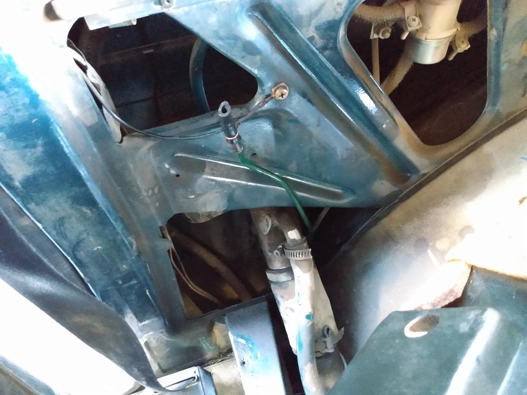

Rychly dotaz: viete mi poradit co je toto za hadicu, odkial a kam presne vedie a preco z nej strieka benzin s bublinami do interieru, ked zapnem zapalovanie (cerpadlo na nadrzi) alebo stupim na odkrytovanu nadrz a tym ju trochu preliacim? Myslel som, ze to je hadica odvzdusnenia nadrze, kam sa benzin nema ako dostat tak vysoko, aj ked je auto v miernom bocnom naklone (benzinu je asi 1/2 nadrze). V tej komplikovanej scheme z katalogu ND sa moc nevyznam.
Okrem toho som si vsimol, ze v celej nadrzi je bud podtlak alebo pravdepodobnejsie pretlak, ktory odfukol, ked som minule uvolnil veko hrdla nadrze.

Ta hruba jde z hrdla karoserie do nadrze jako nalevaci a ta mensi je mozna odvzdusneni pri tankovani, ale uz si to nepamatuju. Sundat kryt nadrze a podivat se. Hlavni okruh od cerpadla je v tech kovovych pod deklem. Taky je zkontrolovat ty drobne hadicky a hlavne i ty spojky. Podtlak jsem taky v nadrzi mival, muze to byt vickem moc tesnym.. Asi jsem moc neporadil..

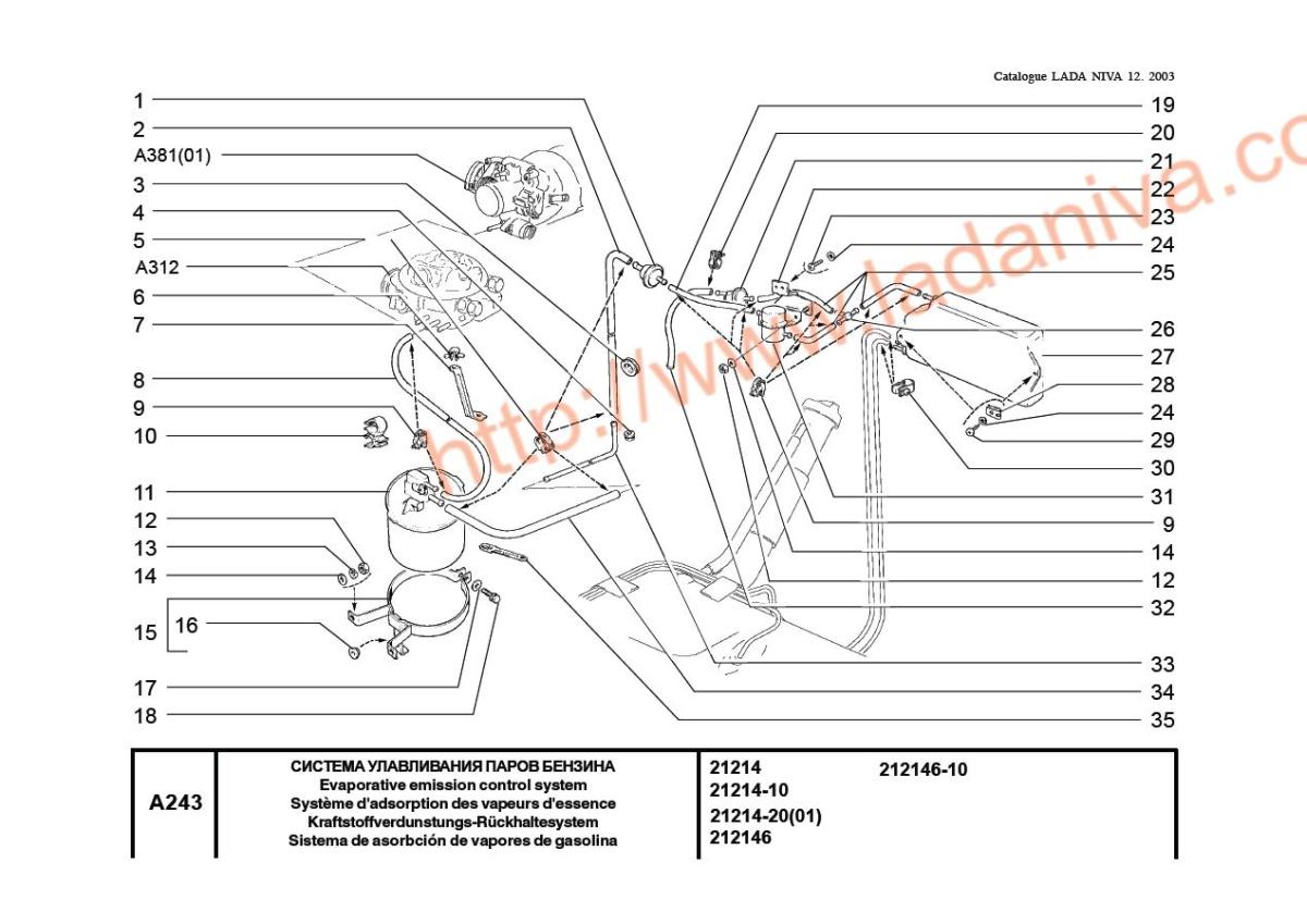

Mna zaujimala ta mala, ktora bola na fotke odtrhnuta. Uz som fukanim zistil, ze je to odvzdusnovacia hadicka lavej strany nadrze. Ale bola plna benzinu, ktory som vytlacil naspat do nadrze. Nerozumiem preco a ako sa tade tlaci benzin hore aj keby bol pretlak v nadrzi. A ten separator ma byt kde presne umiestneny? Pozrel som celu pravu bocnicu od dveri az dozadu po zadne svetlo a nikde tam nie je.
Podtlak a vlastne ani pretlak by v nadrzi za normalnych okolnosti vznikat nemal, ved na to su tam tie odvzdusnovanie hadice, aby tlak vyrovnavali. Viecko nadrze teda asi nemusi plnit funkciu odvzdusnenia.

U starych krabic byla takova tenka hadicka vedouci k vicku nadrze a slozila k odvetrani nadrze, respektive pres ni si nadrz bud ufukovala nebo sala vzduch dle zmen teplot. Proste, aby se uvnitr nadrze srovnaval tlak s okolim spojenim s atmosferou. Predpokladam, ze toto by mohlo byt obdobne. Ale neznam Nivu.
Edit: A když si tady: https://ladapower.com/download vybereš tu správnou a prohlídneš obrázky. Pomůže?
Re: Hadice okolo nadrze Niva 21214 1,7 SPi

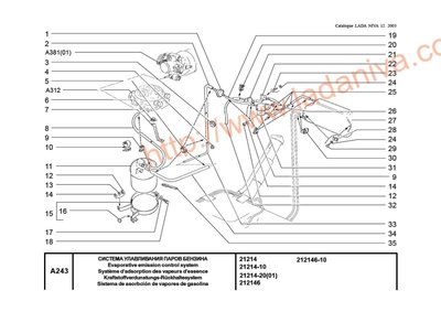

Zlate stare krabice, tam je jedna hadicka a to je vsetko - jednoduchost sama. Tuto je to splet hadic, daky blackbox (ktory tam ja asi nemam), 3 ventily a este vpredu v motorovom priestore dalsia nadobka s ventilom od ECU.
Katalogy ND vsetky mam (ale dakujem za link, je dobre vediet, ze su niekde vsetky dostupne), pozeral som to tam, ale vsetky tie katalogy na Lady su sice dobre v tom, ze ukazuju rozne komponenty, ale dost zle zobrazuju, kde su tieto komponenty upevnene v karoserii a ako su medzi sebou spojene. Tak aby som bol konkretny, na tomto obrazku: ako funguje, resp. co je vnutri separatora 27? Je to iba cierna krabica, kde sa zbiehaju hadicky alebo je tam vnutri nieco viac? A kde sa ma presne nachadzat? Ake su funkcie ventilov 1 a 21 (ktorym smerom prepustaju tlak)? Kam vedie hadica 32?

Jsi si jistý, že tam ventily v pozici 1 a 21 určitě máš? Pokud ano, jeden z nich je zpětný, druhý nevím.
Protože já je u 1,7 MPi, RV 2009 nemám, je tam jen pozice 31, gravitační ventil, který brání odtoku benzínu odvětrávacím systémem při převrácení auta.
Výpary z nádrže jdou jednou, nebo dvěma hadičkami do separátoru v blatníku, který není ničím jiným, než kondenzačním a separačním prostorem, oddělujícím plynné a kapalné skupenství benzínu).
Separátor je to proto, že kapalný benzín se vrací dolním nátrubkem zpět do nádrže a pouze! výpary odcházejí horním nátrubkem přes ventil(y) k nádobce s aktivním uhlím, kde se výpary kumulují. Řídící jednotka pak otevřením ventilu (klapan adsorbera) nádobku s uhlím provětrá.
Nějaká přeříznutá hadice neexistuje, vše někam patří a z popisu jsem pochopil, že ti tam separátor úplně chybí
Dále neexistuje něco jako netěsné víčko nádrže, suplující systém odvětrání nádrže, víčko by mělo být vždy těsné.

Benzín vzhledem ke své povaze z té nezapojené hadice poteče asi vždy (hlavně za jízdy rozhoupanej). Každý kanystr s benzínem je vždy trochu natlakovaný.

Kedze som na moje otazky ohladne odvetrania nenasiel odpoved ani tu na fore (a hladal som aj sedanovej sekcii) a tie ruske videa tiez nezachadzaju vobec do detailov, vzhladom na nedostatok spolahlivejsich informacii som sa rozhodol zhrnut poznatky z demontaze celeho systemu odvetrania. Upozornujem, ze vychadzam z praktickych pozorovani mojej sustavy, ktora nemusi byt funkcna presne tak, ako to bolo dizajnovane.
Hadice odvzdusnenia nadrze z lavej a pravej strany nadrze sa zbiehaju do separatora 27 (cislo podla katalogu ND, z ktoreho som sem hodil danu stranu v prispevku vyssie). Odtial ide hadica do plastoveho Tcka 26, kde sa rozboci na 1. vetvu, ktora ide dalej do gravitacneho ventilu 31. Gravitacny ventil 31 prepusta vypary smerom dalej dopredu, avsak pri naklone cca. 45° a pri posobeni vyssieho tlaku sa zablokuje. V pripade podtlaku v nadrzi a prudenia vzduchu/vyparov smerom spredu od nadobky s aktivnym uhlim (adsorber) 11 spat do nadrze prepusta v podstate bez obmedzenia naklonu aj tlaku. 1. vetva dalej pokracuje do ventilu 1, ktoreho funkcia mi nie je jasna, pretoze prepustal tlak bez obmedzenia. Dalej 1. vetva pokracuje popod auto dopredu do adsorberu 11. 2. vetva z plastoveho Tcka ide do pretlakoveho ventilu 21. Pravdepodobne sluzi na to, ze ked sa gravitacny ventil 31 zablokuje pri nahlom stupnuti tlaku v nadrzi, pri dosiahnuti isteho pretlaku su vypary odvetrane cez ventil 21 a hadicu 32 dalej do kastliku hrdla nadrze do atmosfery bez ohladu na cely sofistikovany system odvetrania nadrze. Ventil 21 mi prepustal tlak iba smerom von z nadrze od isteho tlaku. Predpokladam teda, ze pri vzniku podtlaku v nadrzi prichadza vzduch do nadrze z adsorberu. Potialto teoria vychadzajuca z praxe.
V praxi som zohnal novy separator, ktory v aute chybal, vsetko otestoval, ci funguje, zapojil presne podla katalogu ND (na zapojeni nebolo treba nic menit) a povazoval celu problematiku za vyriesenu. Az dovtedy, kym som po kratkej jazde zo zvedavosti odskrutkoval veko hrdla nadrze, odkial vyrazil dost velky pretlak, ktory mi ruku s vieckom odhodil smerom od auta. Asi teda viacere z popisanych ventilov neplnia svoju funkciu. Nasleduje downgrade na system odvetrania s 3 hadicami a separatorom, kde sa nema co pokazit.

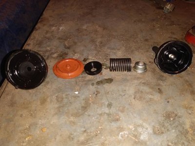

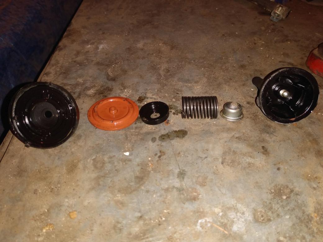

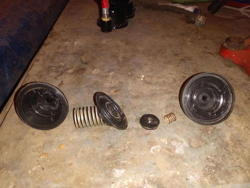

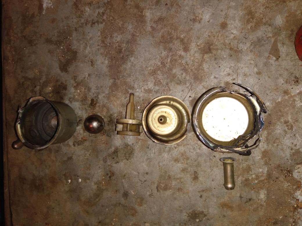

Z dnesnej dokladnejsej a destruktivnej rozborky ventilov: ventil 1 prepusta tlak obojsmerne. Ventil 21 (pretlakovy) prepusta vyssi pretlak z nadrze iba jednym smerom (do kastliku hrdla nadrze). Gravitacny ventil 31 prepusta tlak ako som popisal vyssie. Pri provizornom napojeni a natlakovani vsetky ventily fungovali ako mali a aj po otvoreni vyzeraju v poriadku, ale namontovane sposobovali vysoky pretlak v nadrzi. Odstranil som vsetky ventily a napojil vyvod zo separatora priamo na hadicu iducu do adsorbera v motorovom priestore a pretlak v nadrzi sa uz netvori - vyriesene.
