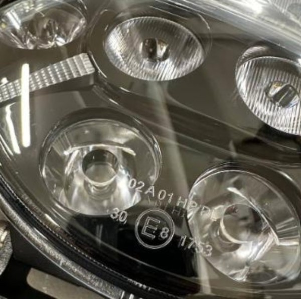

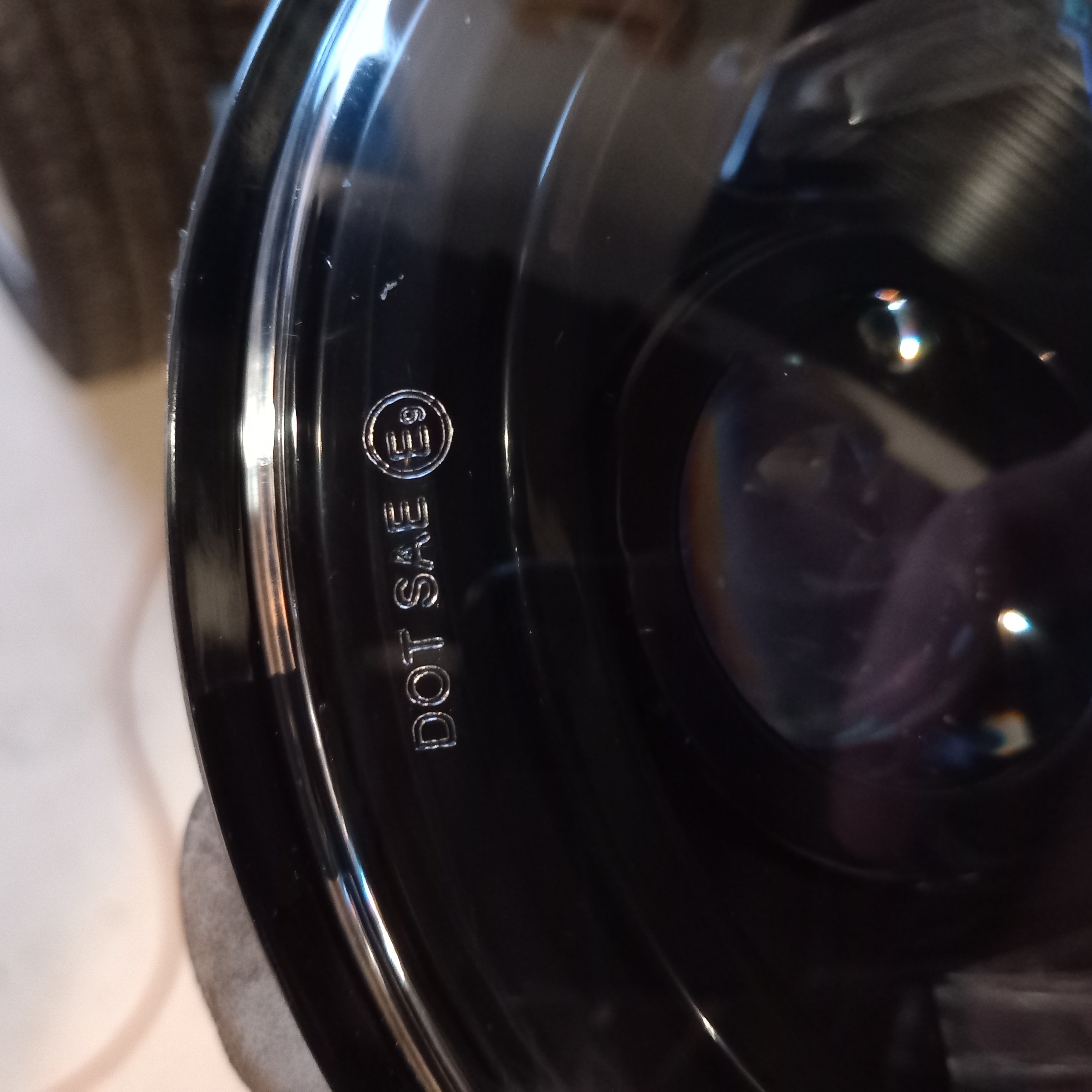

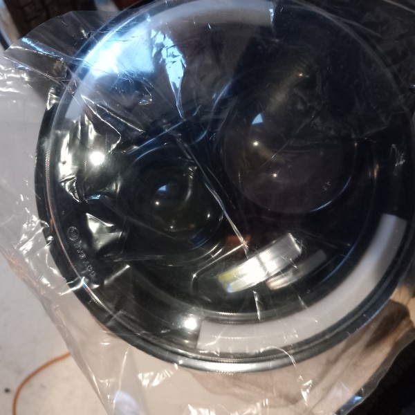

Ještě k těm LED reflektorům to Scot: Tyto tedy nelze použít? V reálu jsem viděl tak dvě nivky s těmito světly...
Re: Tátova petidveřovka
Co jsem pročítal různá fóra, tak bez čísla homologace, která by se dala reálně dohledat,to nic neznamená. Ale mohu se mýlit. Např. tady

Pokud to chápu správně, mělo by to vypadat nějak takto
