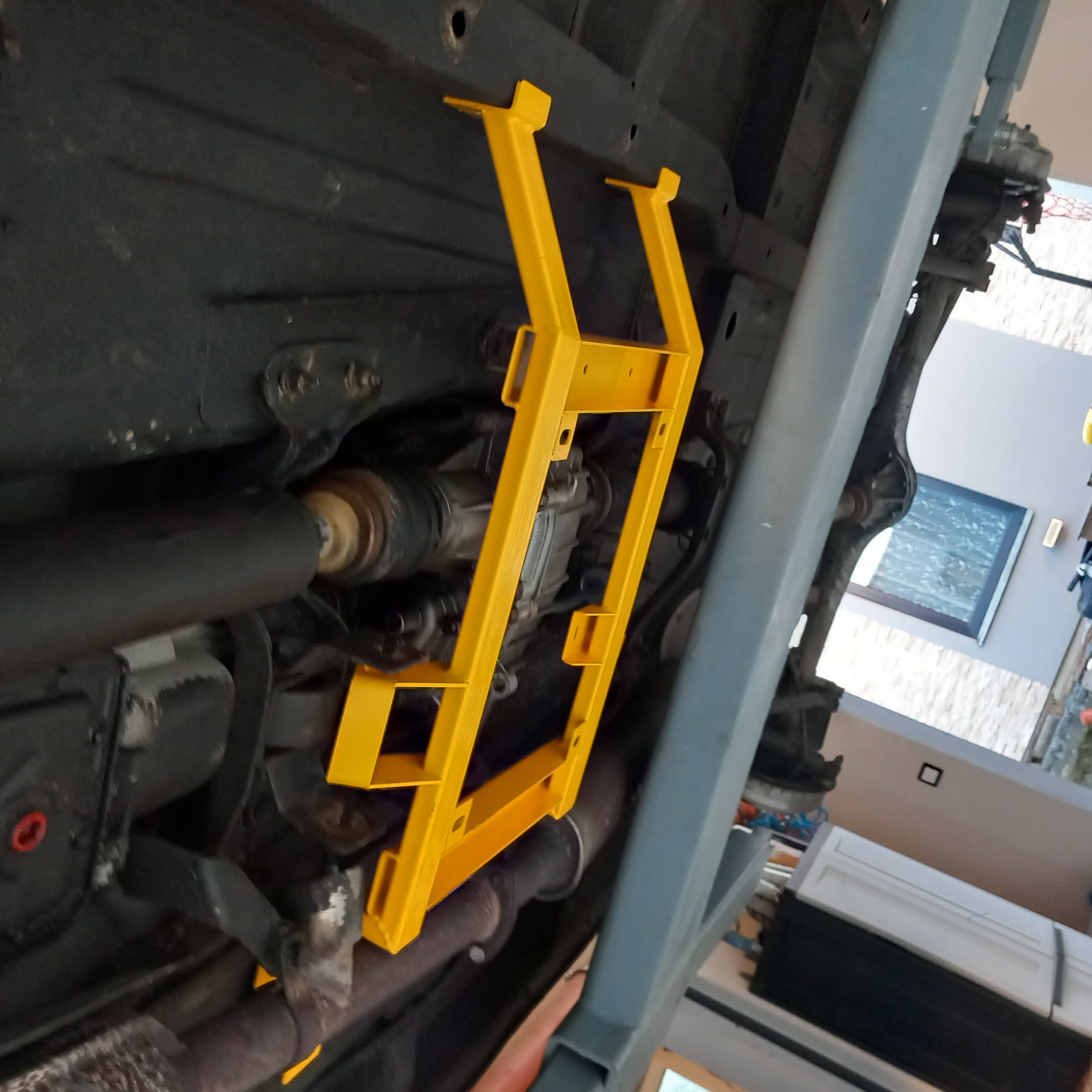

Ahoj po odmlce. Montoval jste nekdo pomocny ram pridavne prevodovky? Uklada se na nej i treti bod motoragregatu. Pokud to nekdo delal, snizilo to dunivy hluk mezi 2500 - 3000 otacek? Prijde mi, ze v miste ulozeni hlavni prevodovky je podlaha jako reproduktor. Na nove Nive s motorem 1.8 tam dokonce dovaruji vyztuhy od nosniku, ktere mi pripadaji, ze nizkofrekvencni vibrace utlumi (castecne).
scot
Příspěvky: 664
Bydliště: Ostrava
Re: Tátova petidveřovka
Příspěvek od scot »
S pomocným rámem zkušenosti nemám, ale viděl jsem video kde se pokusili odhlučnit a odstranit vibrace na nové Nivě 1,8. Dosáhli toho výměnou diferenciálu v přídavné převodovce za nějaký aftermarket. https://www.youtube.com/watch?v=MXhSgiXsDX8&t=898s
