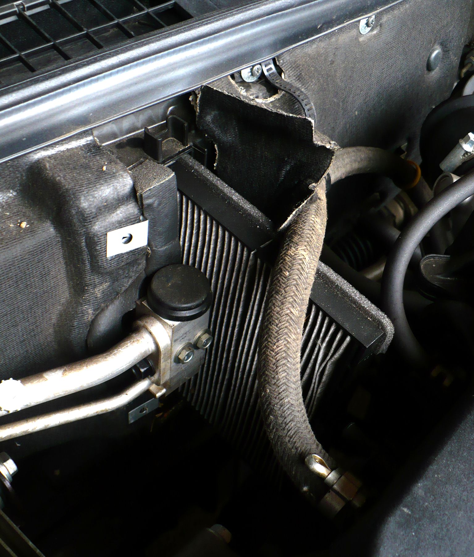

Honza854 píše: ned lis 16, 2025 08:20 Tak se zase zeptám do pléna - nová palubka Niva od 2020 r má pylový filtr, nebo ne? Zatím jsem ho nenašel, i když to má klimatizaci...
Ahoj Honzo - našel jsi ho ? Já Nivku neznám, ale na Prioře 2012 s klimou jsem ho taky hledal a je schovaný v přepážce - tak přikládám fotky, třeba to napoví.
Tys zde někde psal, že Ti málo odpovídají, já to sice čtu vše, ale u Nivy nevím, tak jsem ani nemoh reagovat :cry:

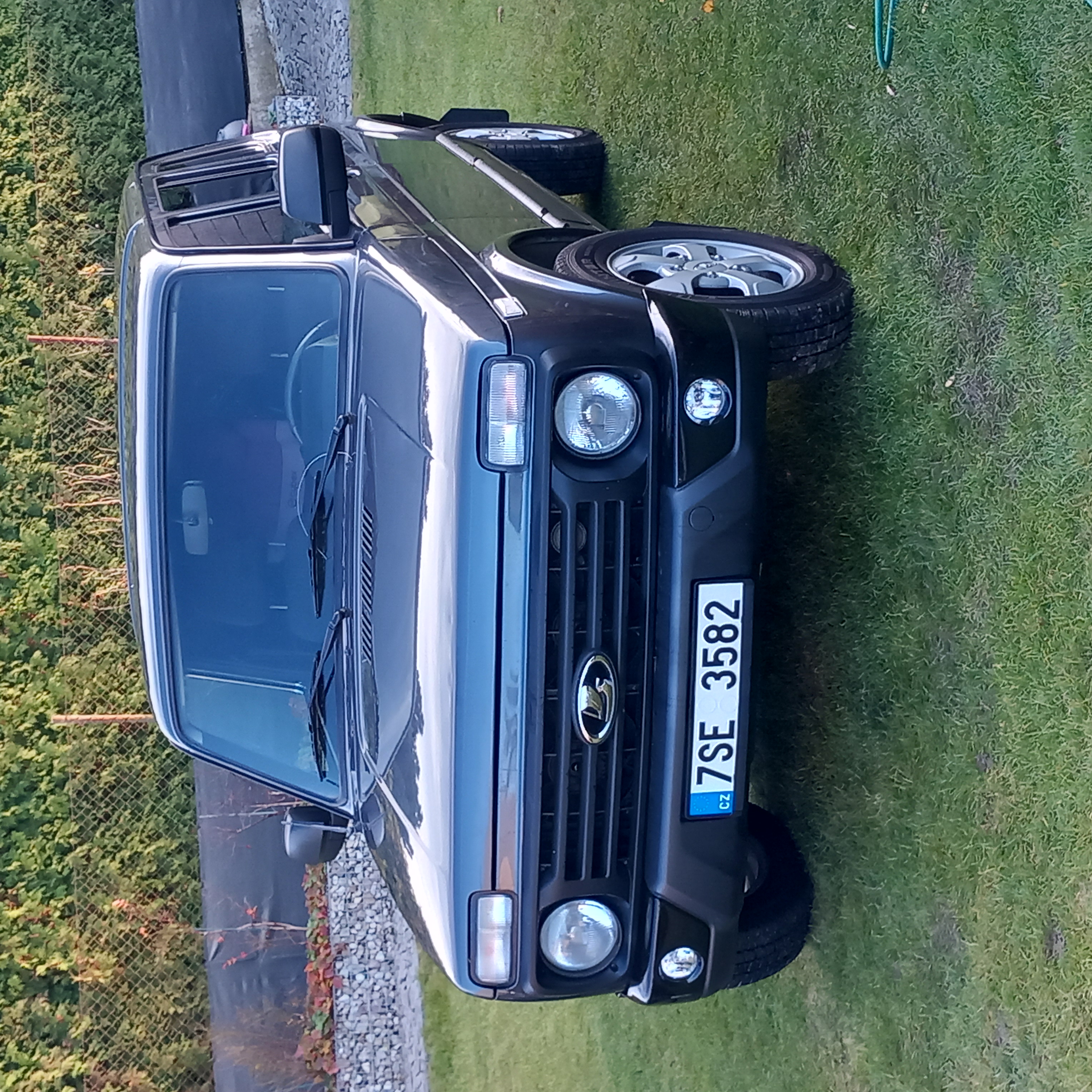

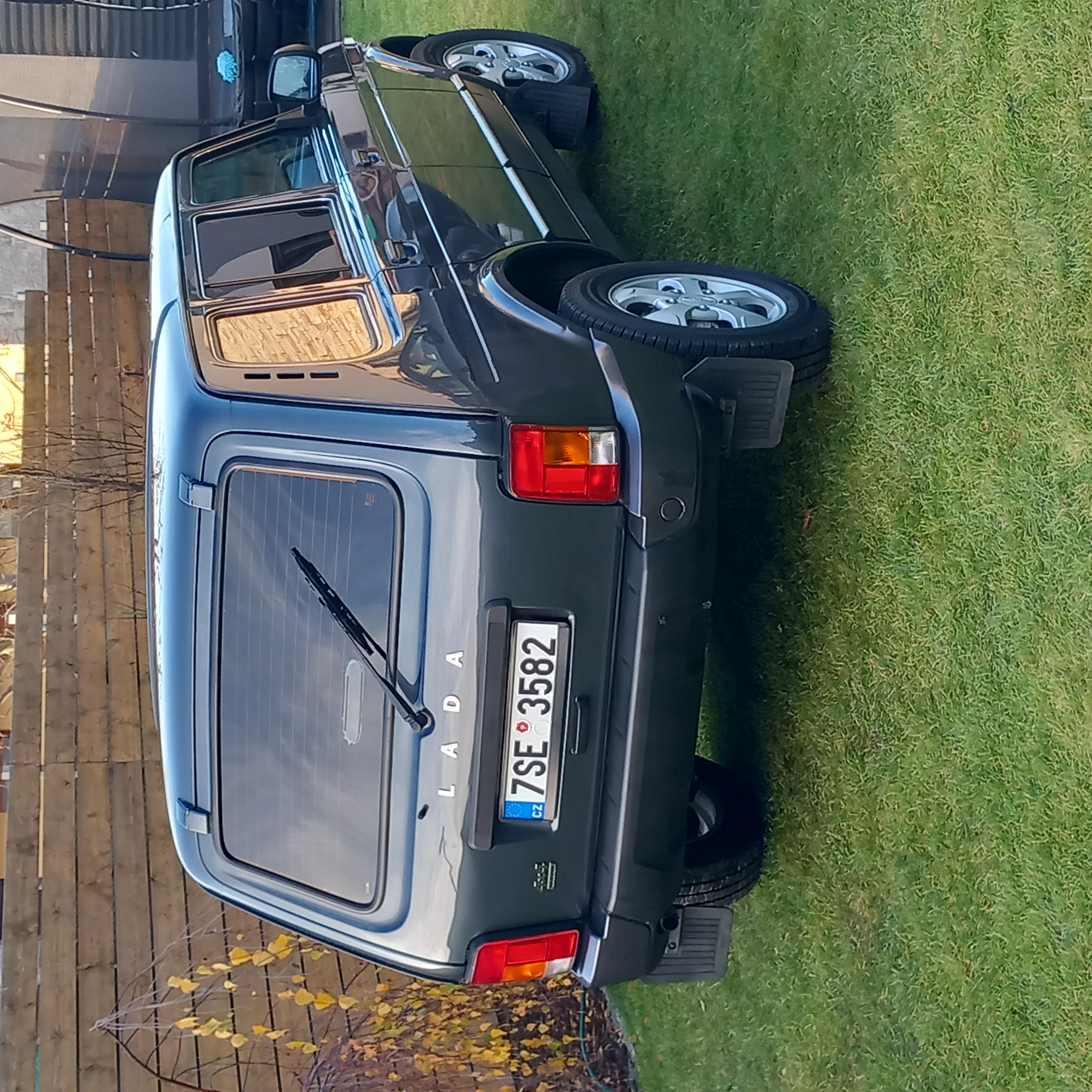

Tak tady je umytá a s novou RZ...
Překvapilo mne, že je to docela dospělé auto...

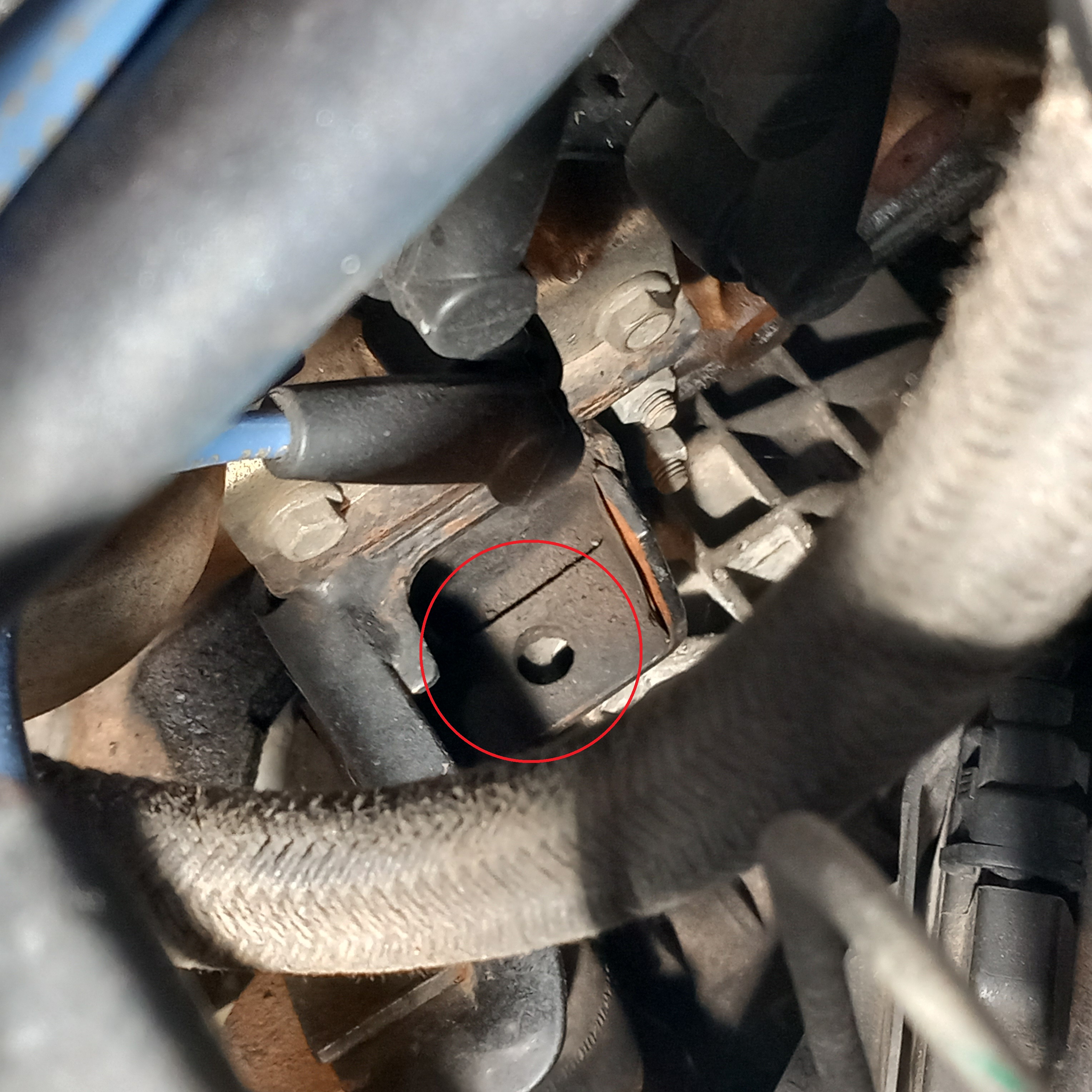

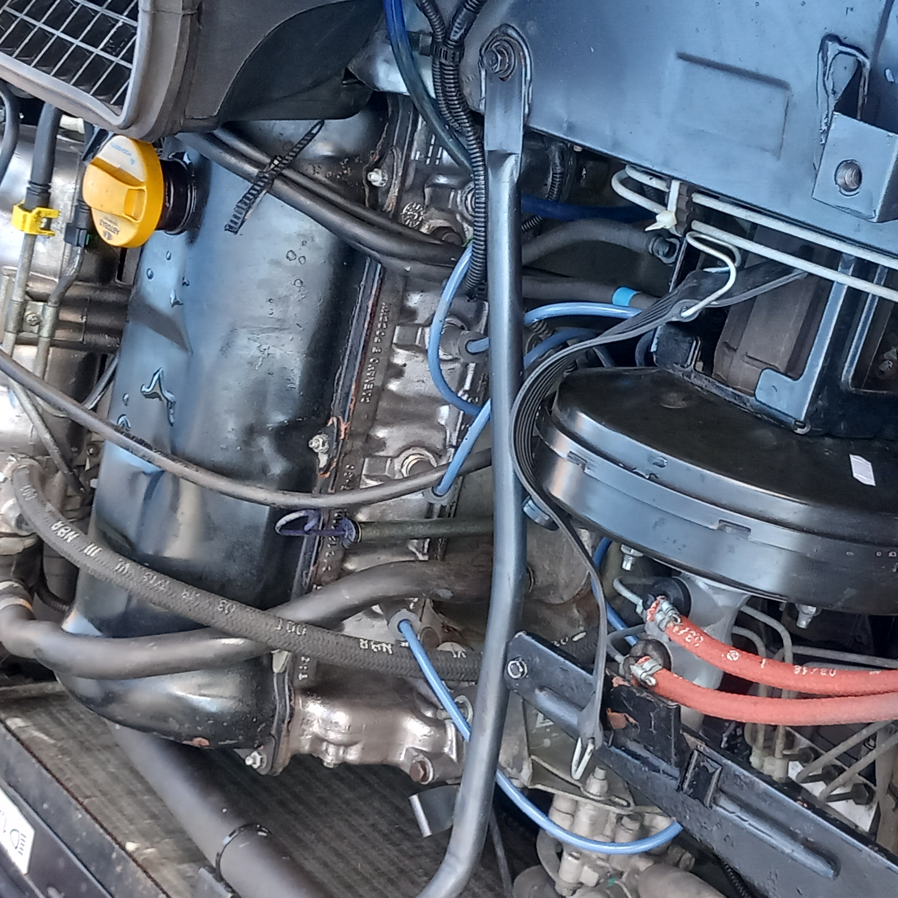

Dotaz - vyznačený otvor a proti otvor v předním diferenciálu - má být staženo šroubem, znáte to někdo?

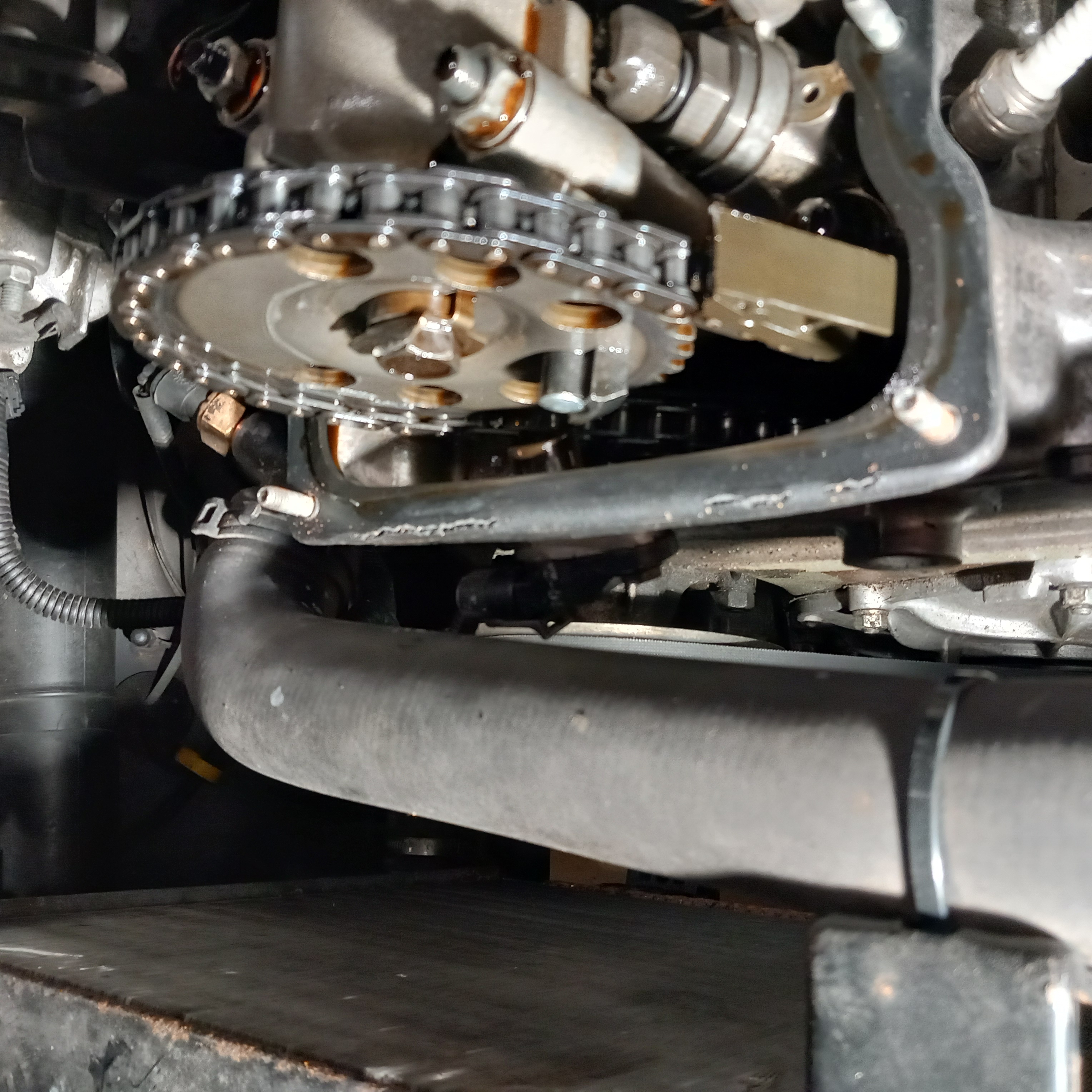

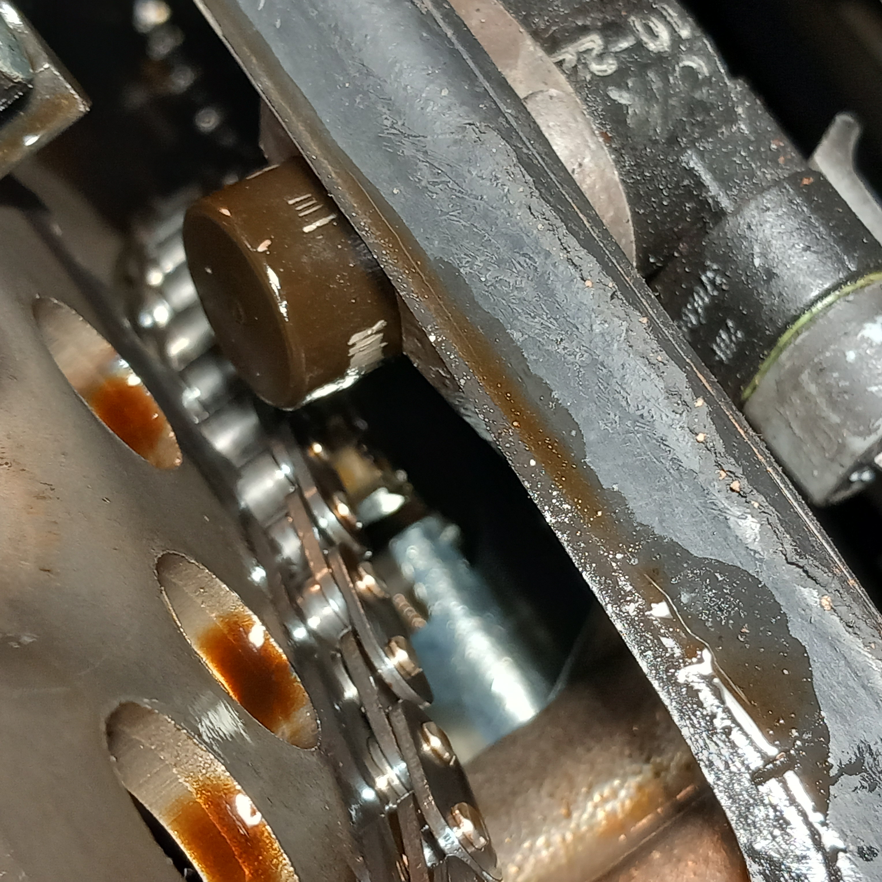

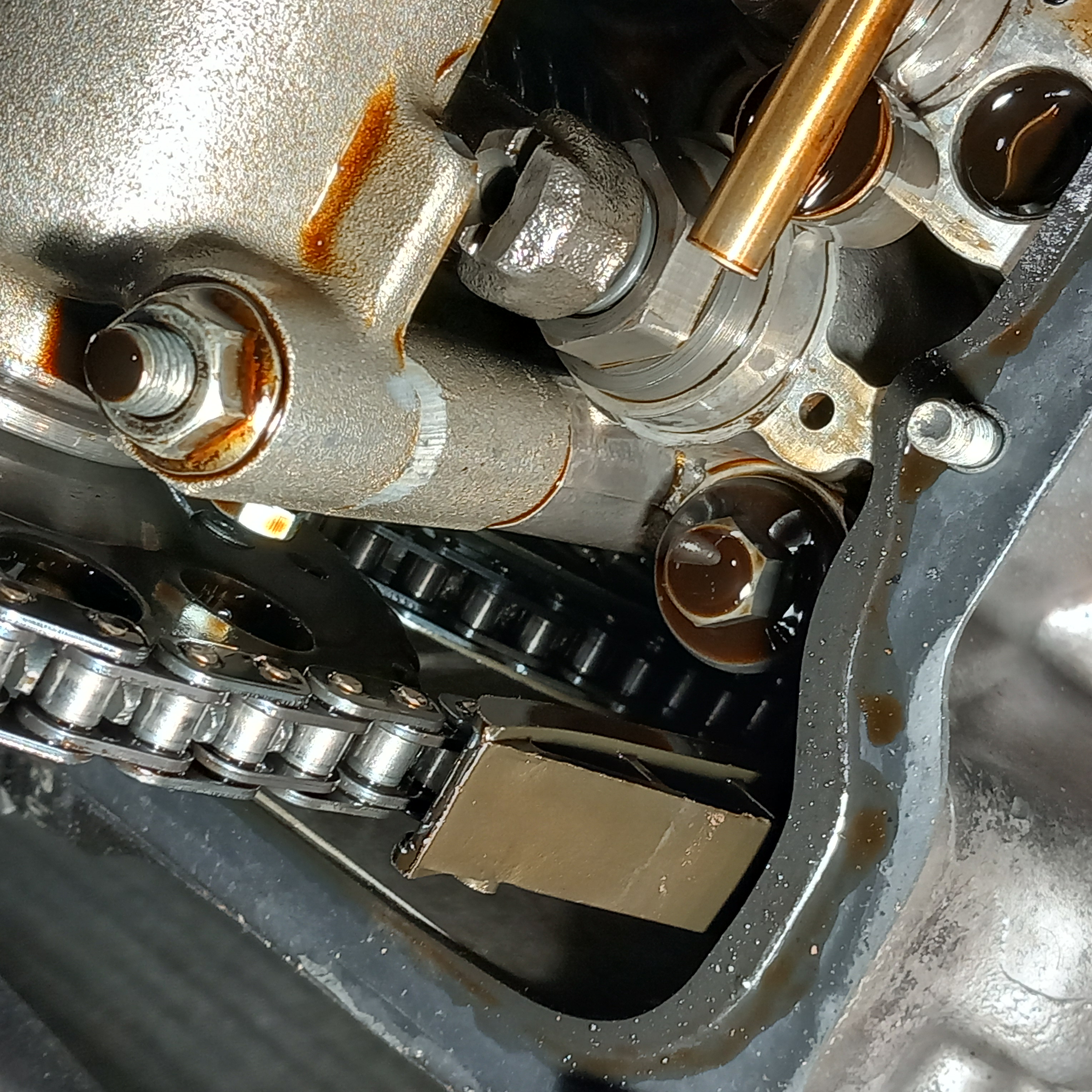

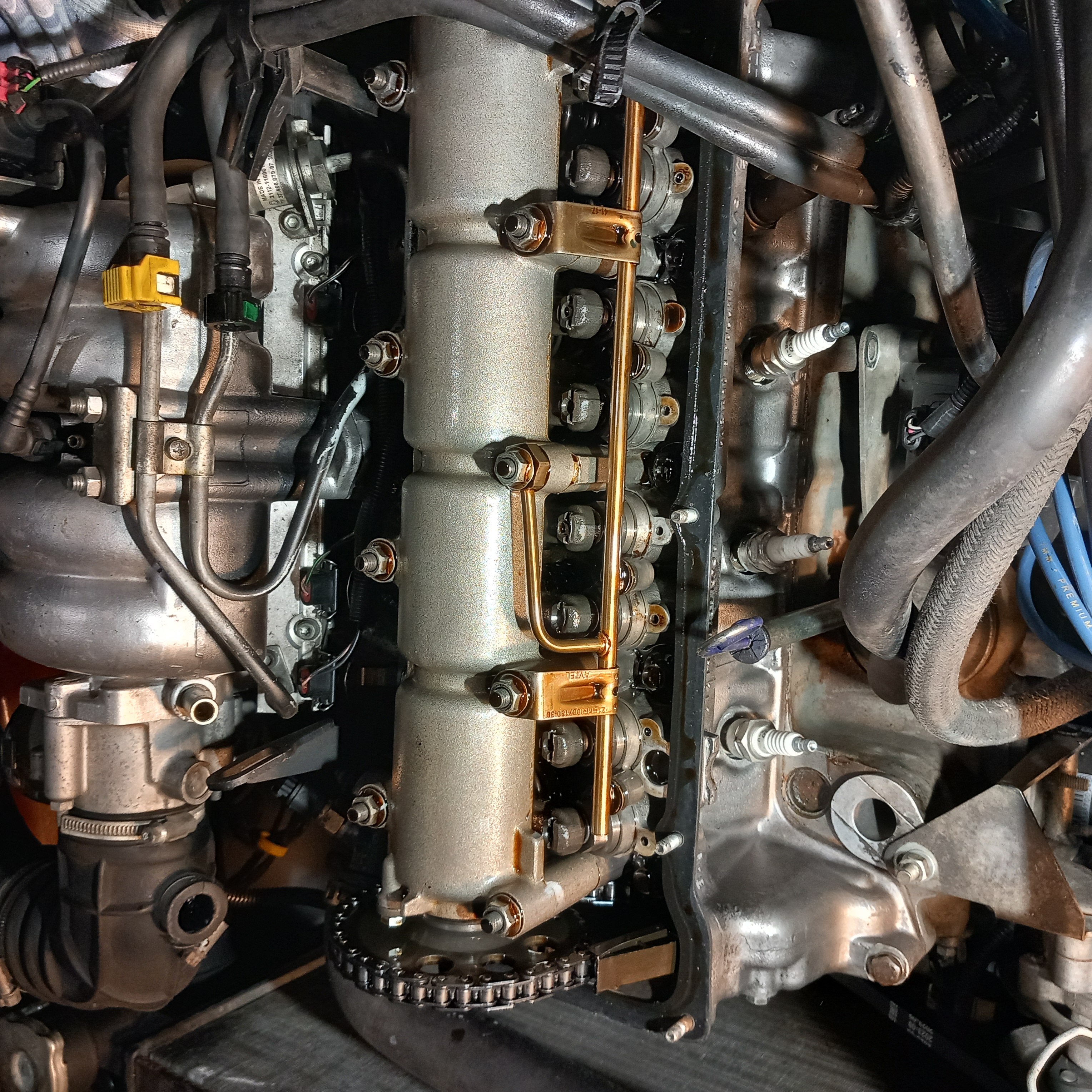

Dnes jsem kouknul do válců kamerou a zdá se vše OK, shodil jsem víko ventilů a kupodivu krásně čisťounký prostor, jen duplex řetěz mi chybí. Koukal jsem, že mám napínák s ozubením (samostavný), ze kterého jsem znervózněl, protože na 2103 a 2107 jsem zkusil asi tři nové a vždy vydržely do 100 km, naštěstí mi nikdy řetěz nepřeskočil. Rozvod jinak pěkný. Jak zkontrolovat hydroštely? vadí tam nálitky apod, pravděpodobně b se musela shodit vačka, že?
Jinak auto má kosmetiku na kastli, někde trochu víc, vlivem zacházení. Dále je poznamenáno absencí plastových vložek podběhů, ale o tom více příště.

Honza854 píše: pon lis 24, 2025 21:28 Dotaz - vyznačený otvor a proti otvor v předním diferenciálu - má být staženo šroubem, znáte to někdo?
To je uchytenie diferencialu. Ma byt stift v telese difu a potom matica, ktora ho upevnuje o tu konzolu. Velmi casto ustrihnute.
