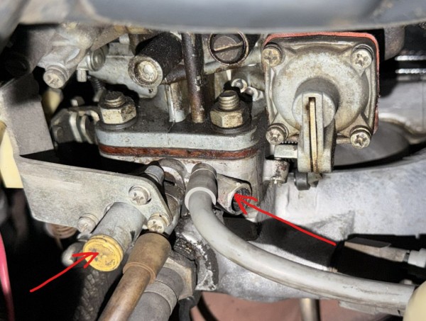

Minulý týden jsem přivezl Nivu domů po přetěsnění převodovky a výměně rozvodů. Motor moc netáhl, bylo slyšet ve výfuku, že není seřízený předstih. Trochu jsem pootočil rozdělovačem a je to lepší, ale budu muset koupit stroboskopickou lampu abych to seřídil lépe. Cestou na přezutí to ještě škubalo, ale pomohlo natankovat 20litru benzínu bez biosložky. Holt to dlouho stálo. Konečně jsem vyzul Voltyre a dal tam civilnější kola, hned je ta jízda příjemnější. Rád bych se ještě zeptal na seřízení volnoběžných otáček. Pokud jsem to správně pochopil, levý šroubek určuje množství a pravý bohatost směsi. Mám teď volnoběžné otáčky kolem 1200, pro jejich snížení bych tedy měl přitáhnout při zahřátém motoru levý šroub. Je to tak?
Re: Scotova NIVA
Ano. Vlebo mnozstvi, vpravo bohatost.
Bohatost pritahovat az do bodu, kdy zacnou klesat otacky a pak treba pul otacky povolit, mnozstvi tak na 800 rpm, mozna 800 rpm se zaplymi svetly.

Re: Scotova NIVA
No, chtěl jsme jen snížit ty volnoběžné otáčky, nechtěl jsem se pouštět do větších akcí
. Jinak řetěz je teď vyměněn, ventily se dělaly před cca 1000Km, seřízení odtrhu jsem si večer nastudoval a stroboskop objednal. Stejně mi hlodá myšlenka zda nepořídit bezkontaktní zapalování a tím se vyhnout případným problémům s rozdělovačem.
