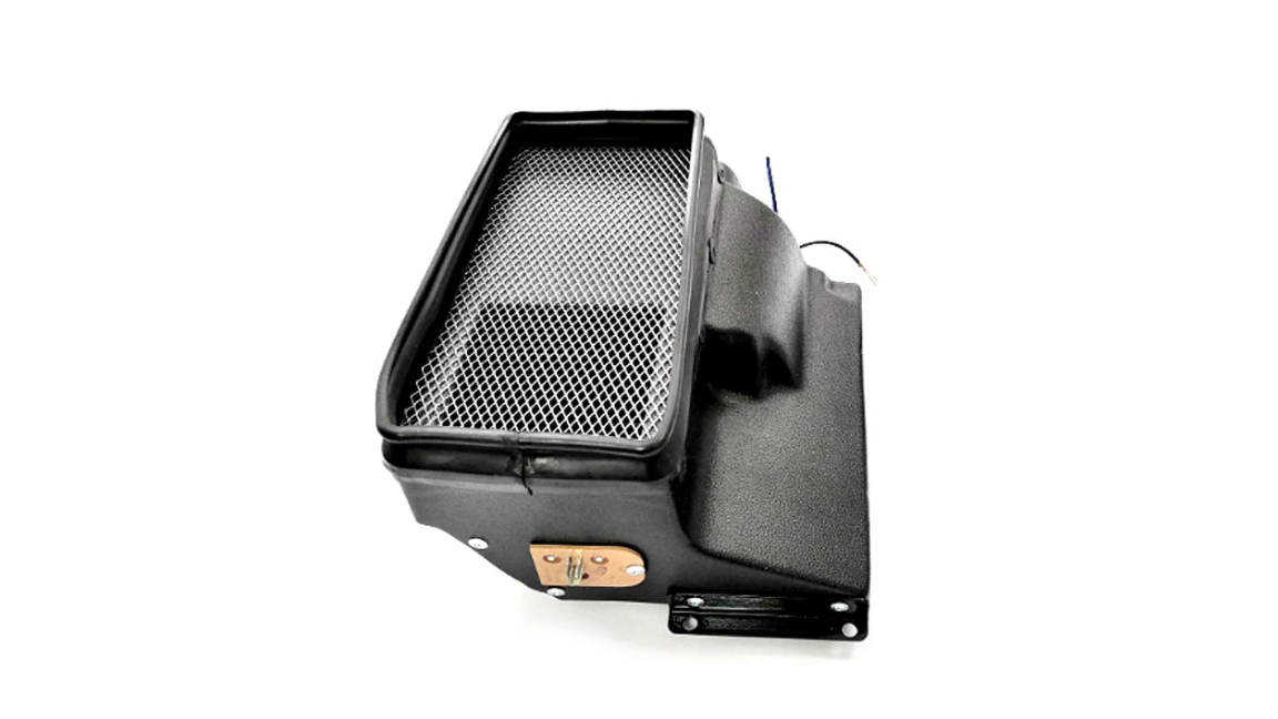

A další dotaz.
Nevíte kde sehnat tohle? Na ABC to není skladem a na 3D se mi to moc tisknout nechce...
