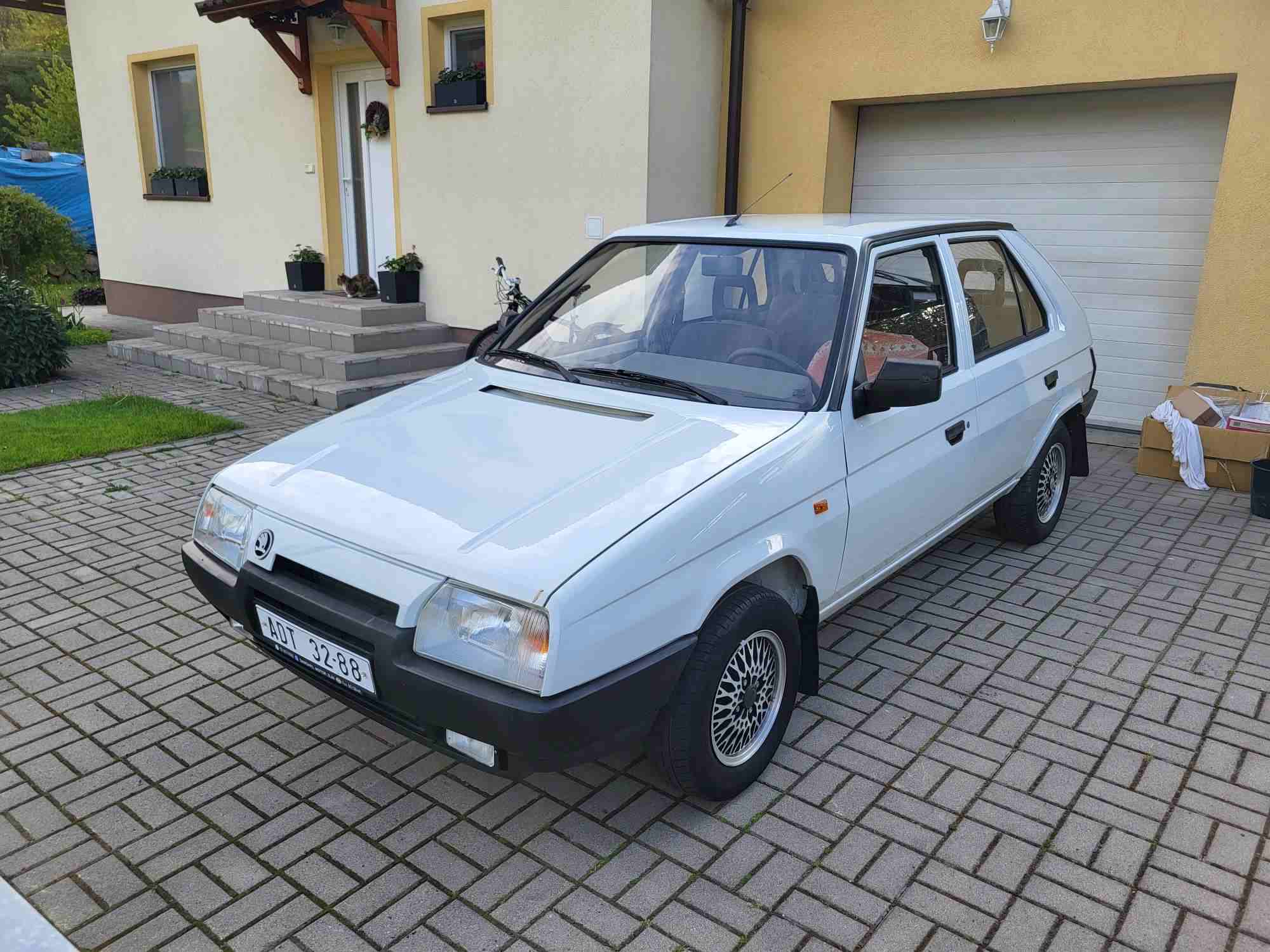

Běloušek už v květnu vyjel a získal novou TK na další období. Ještě bude jedna zásadní úprava - dostane nové dobové (1989) střešní okno. Dokonce tu mám pána, který je montoval ještě ve fabrice, tak se na to už těší :) .
