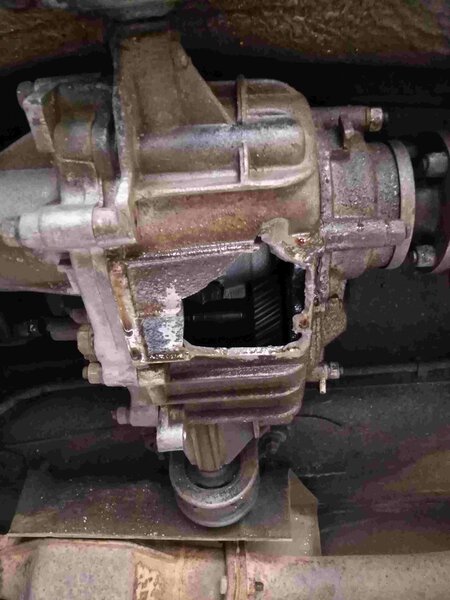

Zdravim.
Vcera som siel po kopcoch v snehu, retaze, navijak, Niva dostala do seba, az mi voda vyvrela.Vytahoval som sa v snehu dva krat navijakom.
Rano vidim, koleso vo vzduchu, dam uzavierku.Dostal som sa z jamy, pri ceste spat retaze buchali, ale nepovazoval som to za problem.Zidem z kopca a vyradim uzavierku, bez zaberu.Pokial nemam zapnutu uzavierku, auto sa nepohne.
Zeby problem s difierencialom, resp. poloos ? Co si o tom myslite ?
Vedel by som to skontrolovat ak by som kolesa zdvihol, ci a kedy sa tocia.

Uz sa to tu riesilo mnohokrat, najpravdepodobnejsia je ta polos. Viac zistis len hladanim pod zdvihnutym autom.

Zařaď 1 rychlostní stupeň, zařaď uzávěrku, zvedni do vzduchu přední nápravu a rukou otoč kolem. Druhé kolo se musí otočit opačným směrem. Pokud ne je problém na předních poloosách. Potom zkus otočit předním kardanem. jestli se točí tak je problém v přídavné převodovce. Stejný postup zopakuj se zadní nápravou.

To vypadá, jako by z tý přídavky "něco" chtělo ven, tak si to udělalo vlastní průchod. L.

Podle té fotky a toho jak je omlácená ta příruba to vypadá, že dostala pěknou ránu.

To neni pricina, to je dosledok niecoho.
