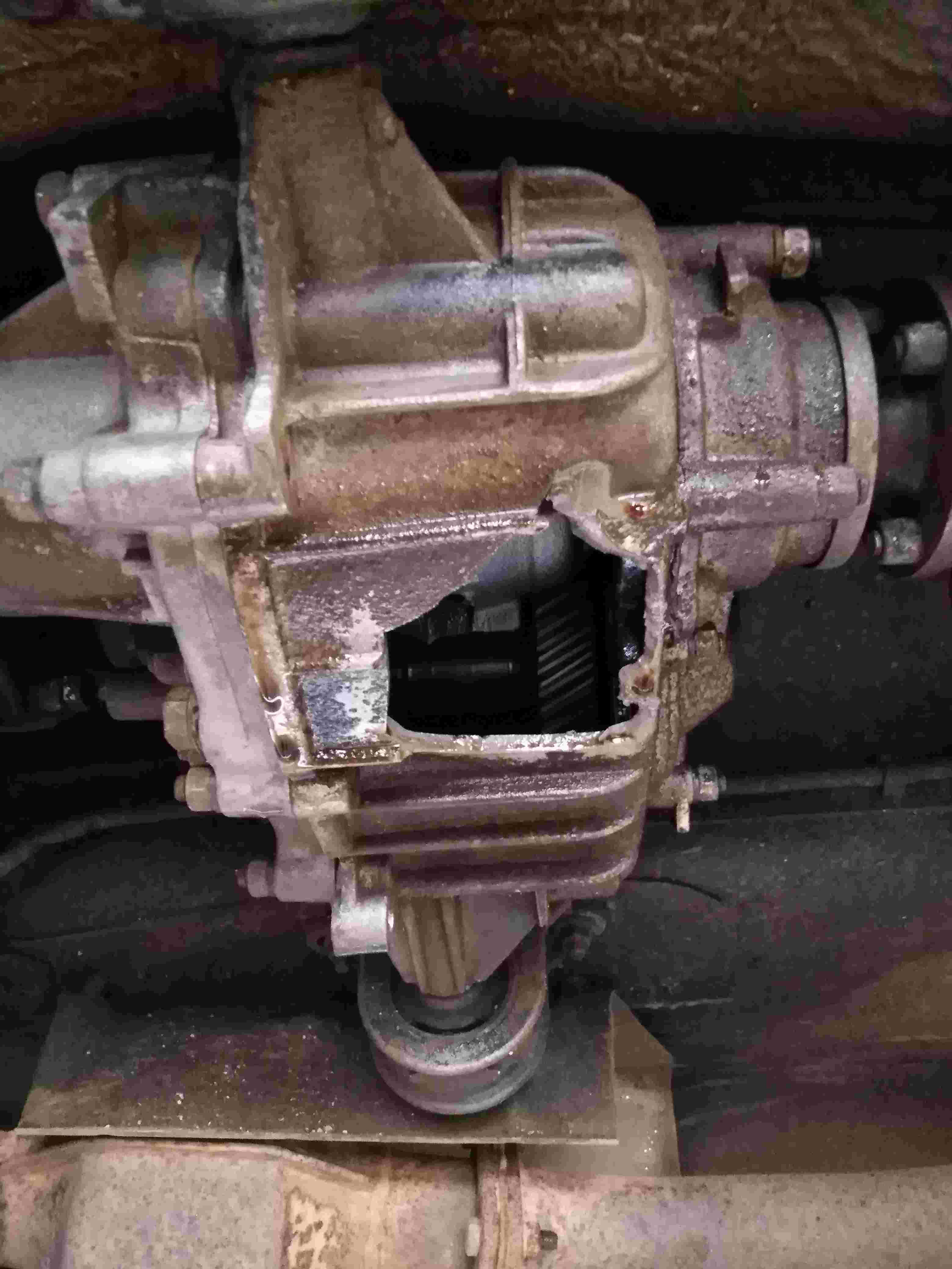

Tu je pricina, vid. Obr
Pridavana prevodovka
Příspěvky: 10614
Re: Po vypnuti uzavierky nie je nahon
To vypadá, jako by z tý přídavky "něco" chtělo ven, tak si to udělalo vlastní průchod. L.
Luděk Ondrůch
Příspěvky: 1520
Příspěvek od Luděk Ondrůch »
Podle té fotky a toho jak je omlácená ta příruba to vypadá, že dostala pěknou ránu.

Příspěvky: 3967
To neni pricina, to je dosledok niecoho.
