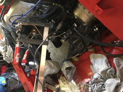

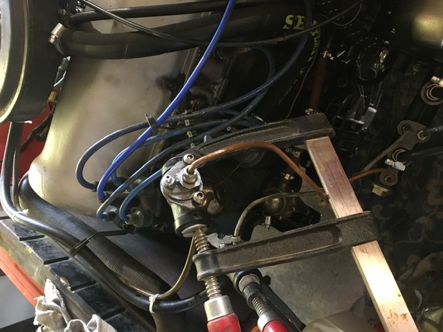

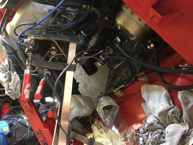

Pánové děkuji za rady a zde rozpoutanou diskusi.
Jsem fakt už bezradnej
Brzdová kapalina nová, koupil jsem ještě jeden HBV (19 mm průměr) ještě jedny prasatka (taky 19 mm průměr)
Nechal jsem samospadem protect kapalinu ve všech kolech, odvzdusneni vše, nikde nejdou bubliny a přesto to brzdí až na doraz a mizerně. Už jsem fakt v koncích
Ještě poslední věc zkusím nové hadice k brzdicum, jedna z nich tak nějak pumpuje
Ti už je ale poslední věc co mě napadá. Jinak chod předních válečku je v pohodě, ty se vrací nepatrně.odvzdusnoval jsem i se zataženou ručkou.

Re: Moje první Láďa NIVA 1,6.r.v.1989
Ak teda je pedal na podlahe a auto stale nebrzdi, tak je chyba v HBV. Za predpokladu, ze to je odvzdusnene.
Takže vylučovaci metoda :rolleyes: :D
3x prasatko který drží svorky. Hbv v pořádku, pedál tvrdý i po nastartování 8)
Teď budu pokračovat tak, ze zapojim jen přední okruh( dva pistky) a potom to ofpojim a zkusím zadek s tím jedním pistkem na 2 okruhu s uvidí se kde je chyba ( doufám)
