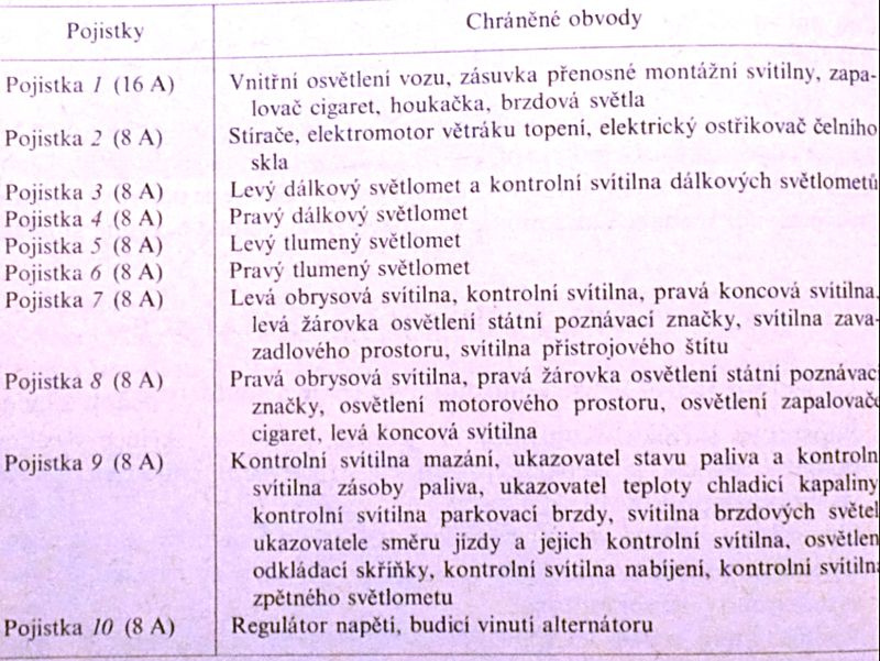

Ahoj, jsem tu nový, vlastně jsem nový i v údržbě mého Láďi 2101. Dostal se mi do rukou, kdy stál v jedné Pražské garáži posledních 15 let. Už jsem vyměnil kde co, abych jej rozjezdil a mohl s ním zajet na STK, ale nějak se mi nedaří rozchodit mlhovka. Prostě nesvítí. Doufám, tedy, že ji ovládám správným "čudlikem" na palubní desce nad sytičem. Už si říkám, jeslti třeba není špatná pojistka, nebo tak něco. Máte prosím někdo schéma pojistek? Nebo nějakou super radu, abych mohl dojet na STK a ideálně i prošel? Děkuji moc a omlouvám se, zda to sem nepatří. Ladě zdar David
Příspěvky: 7438
Re: 2101
Vítej Davide v hejnu :)
Vybral jsi dobré téma, to je OK. No, mlhovka není u 2101 originál, je dodělávaná později a nikdo neví, kdo jak to udělal, jak zapojil, kde je vypínač.....Seznam pojistek budu schopen dodat zítra.

Tak seznam pojistek ještě dnes :)

Ahoj Valdo,
dekuji za privitani. Bibli jsem prave zakoupil :D
A moc dekuji za pojistky. Resil jsem i levy dalkovy svetlomet, proc to neni zarovkou a ono je to pravdepodobne pojistkou :D
David

Zadná hmlovka sa obvykle zapája na poistku stretávacích svetiel tj 5 alebo 6, na výstupe poistiek je volný pin kam sa dá napojiť. Skontroluj aj ukostrenie samotnej lampy.
