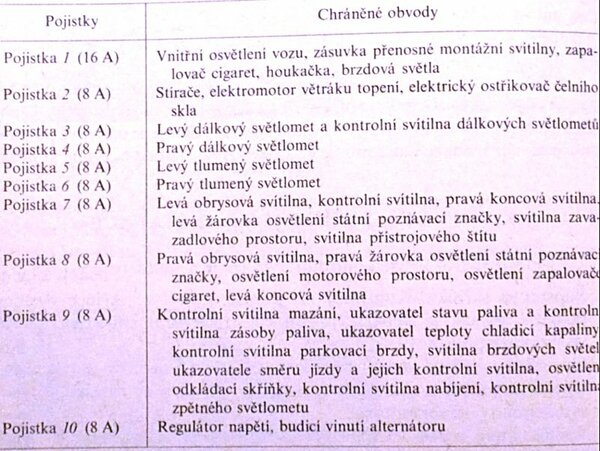

Ahoj, jsem tu nový, vlastně jsem nový i v údržbě mého Láďi 2101. Dostal se mi do rukou, kdy stál v jedné Pražské garáži posledních 15 let. Už jsem vyměnil kde co, abych jej rozjezdil a mohl s ním zajet na STK, ale nějak se mi nedaří rozchodit mlhovka. Prostě nesvítí. Doufám, tedy, že ji ovládám správným "čudlikem" na palubní desce nad sytičem. Už si říkám, jeslti třeba není špatná pojistka, nebo tak něco. Máte prosím někdo schéma pojistek? Nebo nějakou super radu, abych mohl dojet na STK a ideálně i prošel? Děkuji moc a omlouvám se, zda to sem nepatří. Ladě zdar David

Vybral jsi dobré téma, to je OK. No, mlhovka není u 2101 originál, je dodělávaná později a nikdo neví, kdo jak to udělal, jak zapojil, kde je vypínač.....Seznam pojistek budu schopen dodat zítra.
Bylo by dobré, kdyby jsi si pořídil naši "LADA-Bibli" od Tůmy, viz odkaz na jednu v Aukru:
https://aukro.cz/vaz-ziguli-lada-2101-2 ... 7041907722
Dodej nějaké foto a bližší info pro zvědavé
Tak seznam pojistek ještě dnes

Zadná hmlovka sa obvykle zapája na poistku stretávacích svetiel tj 5 alebo 6, na výstupe poistiek je volný pin kam sa dá napojiť. Skontroluj aj ukostrenie samotnej lampy.
