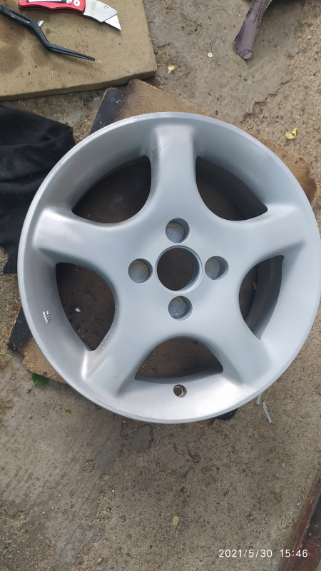

A ako sa hovorí, že „kolesá robia auto“ pustil som sa do repasu diskov.
