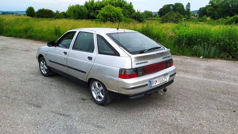

Aj keď som si po zakúpení novučičkej LADY 2194 CROSS pred tromi rokmi povedal, že aká je to paráda mať nové auto, žiadne starosti, pohodička, klídek, tabáček šňupáček a už nikdy žiadne ojazdenky, stačilo rýpania sa v starých šunkách.
A je to tu od mája Corona roku 2020 znovu. Úplne „náhodou“ sme k našej ruskej bielej krasavici kúpili od „stano112“ ďalšiu ruskú mašinu a to LADA 2112 1.5 GLI 16V. Samozrejme som si so Stanom dohodol „prevádzačku“, kde som bol prakticky a odborne oboznámený s jej stavom a vedel som na mieste čo ma čaká a neminie. Pri 18-násť ročnom veku 112-ky som bol vcelku prekvapený, v akom dobrom stavu je karoséria a vedel som, že po ošetrení DINITROLOM spodku a podbehov, si ešte pár rokov pojazdí a bolo dohodnuté, že ju beriem. Dcéra, v tej dobe ešte len „budúca“ vodička sa tiež potešila, lebo značka ВАЗ sa jej zapáčila tak ako mne a už cestou späť domov, sme začali plánovať ako nový prírastok vozového parku vynoviť a skrášliť.

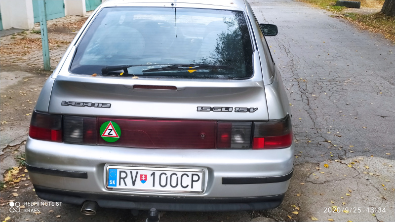

Znak začiatočníka nalepený, tak už je všetko pripravené na prvú jazdu.

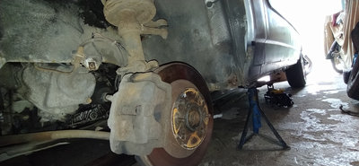

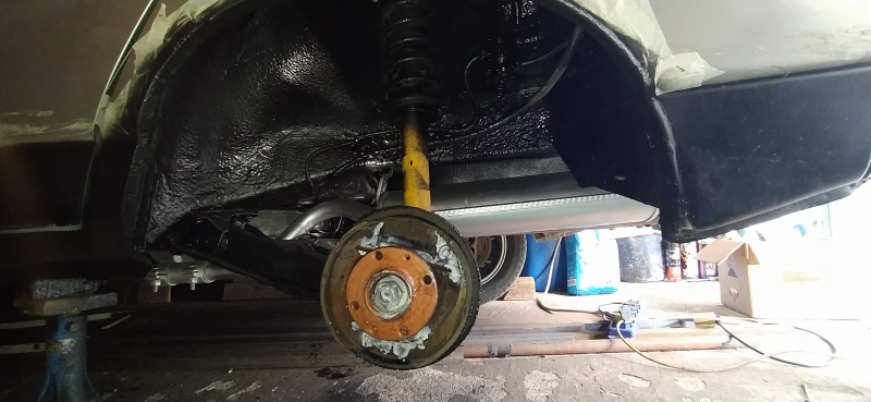

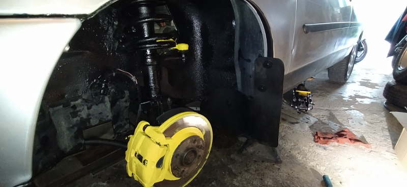

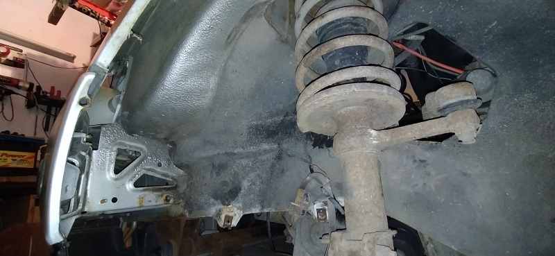

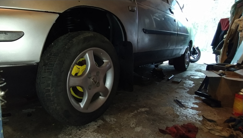

A už sa zasa rýpem v ojazdenke, dlho mi to nevydrželo po odevzdání k "ekologickej" likvidácii nášho starého ale funkčního RENAULT 21 GTD ( TOTO RÍŠI EU NIKDY NODPUSTÍM ), ale už jeto koníček a srdcovka. Po menší kontrole motoru obsadí miesto v garáži jej mladší sestre 2194 CROSS a ide sa liečiť spodok a podbehy.

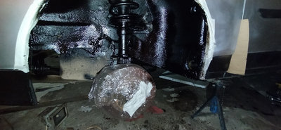

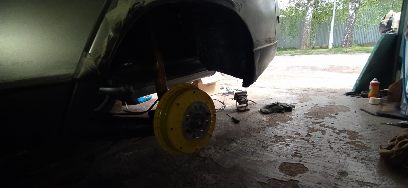

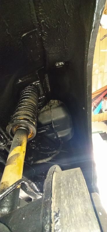

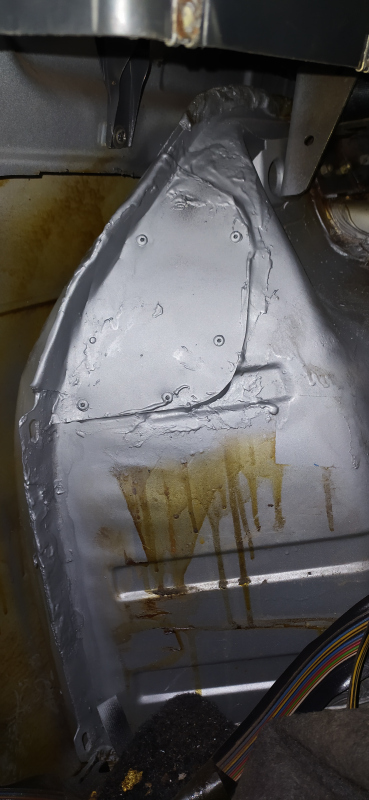

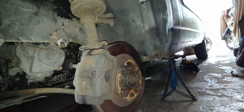

A pokračujeme zadnou časťou, kde ma truchu zbrzdila menšia dierka za nádobou absorbéru, čo je chorobou 21xx. Bol som na to aj upozornený že tam bude, tak som ju samozrejme zväčšil a následne aj opravil. A takto sa pokračovalo aj na druhej strane.

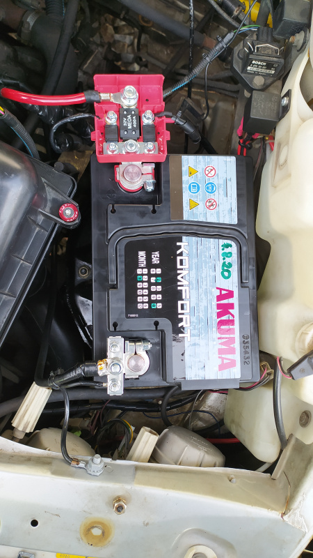

Aj hlavný elektrický rozvod z akumulátoru si zaslúžil bezpečnejší modernizáciu.

Dusan píše:To my vysvetlite tu v okoki boli 2ks 2112 a tie hnili pred ocami.... Ako ze tejto nic nieje?
Tak samozrejme sa za tie roky korózia objavuje, ale nič hrozného, tak som sa na to dal. Prvrch kapoty je oprískaný kamienkami, zo spodu nič, ale ani keď je to obité na kov, tak nekoroduje, vyzerá to na pozink. Jen spodné hrany dverí kde boli gumy, tak pod nimi už musí nastúpiť brúska, ale vyvárať sa nebude zatiaľ nič. No a dutiny boli v minulosti vystriekané výrobcom nebo v servise Rezistinom, ktorý je mäkký ešte dnes.

KRAES píše:Aj hlavný elektrický rozvod z akumulátoru si zaslúžil bezpečnejší modernizáciu.
Co to tam máš ?
Co to tam máš ?
Nové bateriové kontakty z Číny s pojistkami 2 x 30A a 1 x 400A.
Re: LADA 2112 1.5 GLI 16V - Серебряный шершень
Taková malá 400? :)
Příspěvky: 4059
Cinske jednotky 400A
