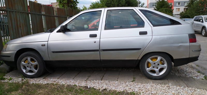

A je to tu od mája Corona roku 2020 znovu. Úplne „náhodou“ sme k našej ruskej bielej krasavici kúpili od „stano112“ ďalšiu ruskú mašinu a to LADA 2112 1.5 GLI 16V. Samozrejme som si so Stanom dohodol „prevádzačku“, kde som bol prakticky a odborne oboznámený s jej stavom a vedel som na mieste čo ma čaká a neminie. Pri 18-násť ročnom veku 112-ky som bol vcelku prekvapený, v akom dobrom stavu je karoséria a vedel som, že po ošetrení DINITROLOM spodku a podbehov, si ešte pár rokov pojazdí a bolo dohodnuté, že ju beriem. Dcéra, v tej dobe ešte len „budúca“ vodička sa tiež potešila, lebo značka ВАЗ sa jej zapáčila tak ako mne a už cestou späť domov, sme začali plánovať ako nový prírastok vozového parku vynoviť a skrášliť.

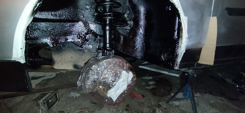

A už sa zasa rýpem v ojazdenke, dlho mi to nevydrželo po odevzdání k "ekologickej" likvidácii nášho starého ale funkčního RENAULT 21 GTD ( TOTO RÍŠI EU NIKDY NODPUSTÍM ), ale už jeto koníček a srdcovka. Po menší kontrole motoru obsadí miesto v garáži jej mladší sestre 2194 CROSS a ide sa liečiť spodok a podbehy.

A pokračujeme zadnou časťou, kde ma truchu zbrzdila menšia dierka za nádobou absorbéru, čo je chorobou 21xx. Bol som na to aj upozornený že tam bude, tak som ju samozrejme zväčšil a následne aj opravil. A takto sa pokračovalo aj na druhej strane.
