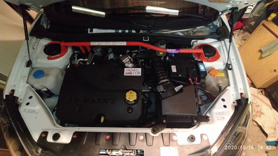

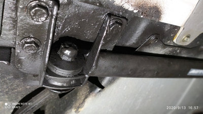

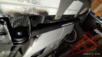

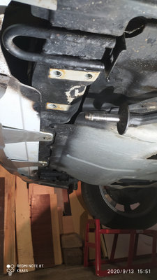

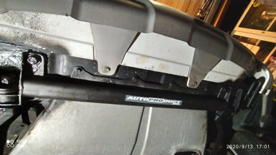

Ešte pred zimou som vymenil továrenské predné vzpery závesu za pevnejší priečny nosník zavesenia od spoločnosti AVTOPRODUKT, ktorá ponúka svoje vyvinuté zodolnené a prakticky vyskúšané autodiely s lepšími vlastnostiami.

Příspěvekod Křečík Barbuška » úte lis 17, 2020 11:03
Je to nejak poznat?

Příspěvekod KRAES » úte lis 17, 2020 23:25
Křečík Barbuška píše:Je to nejak poznat?
Tak v stabilite na normálnej silnici som zatiaľ nezistiť rozdiel, ale na polní ceste mám s toho lepší pocit, lepšie drží stopu na nerovnostiach. Uvidím časom. Výrobca na videu prezentuje niekoľko násobnou pevnosť ako továrenský úchyt.

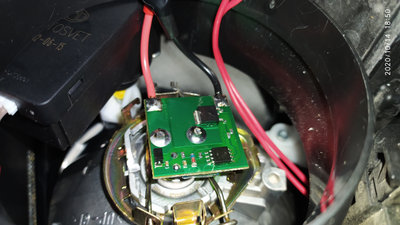

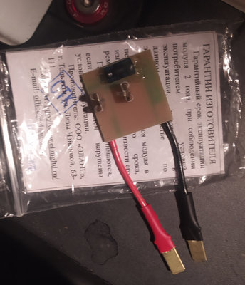

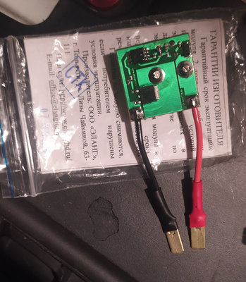

Pre zvýšenie životnosti žiaroviek H1 v hlavných svetlometoch v dobe, keď už ani žiarovky zn. OSRAM skoro nič nevydržia, som im do pätice nainštaloval elektronický modul, ktorý jej okamžité rozsvietenie mierne zpomalý a tak žiarovku ochráni pred prepálením vlákna pri rýchlom nábehu. Prišiel som tak asi o 0,1V z napájania žiarovky z palubnej siete, čo je absolútne zanedbateľné.

Příspěvekod Cory » čtv lis 19, 2020 06:10
Problem je hlavne v kolisani napatia pri parkovani, ktore sposobuje posilovac riadenia. Chrani to aj pred kolisanim, alebo len pri nabehu?
Příspěvky: 11568
Re: LADA KALINA CROSS (2194)
Příspěvekod KRAES » čtv lis 19, 2020 10:42
Cory píše:Problem je hlavne v kolisani napatia pri parkovani, ktore sposobuje posilovac riadenia. Chrani to aj pred kolisanim, alebo len pri nabehu?
Tak predpokladám že len pri nábehu, kolísanie napätia po čas postupného zaťažovania palubnej siete by na životnosť žiaroviek nemal mať negatívny vplyv.

Příspěvekod Cory » čtv lis 19, 2020 21:39
Mne uz 2x vypalilo ziarovku pri parkovani u nas na sidlisku, kde som to videl v priamom prenose ako odraz v aute oproti.

Příspěvekod valda1971 » čtv lis 19, 2020 21:58
Cory píše:Mne uz 2x vypalilo ziarovku pri parkovani u nas na sidlisku, kde som to videl v priamom prenose ako odraz v aute oproti.
To bych se naučil při parkování zhasnout svěrla, nebo přepnout na parkovačky :)

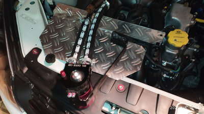

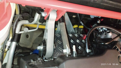

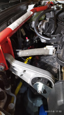

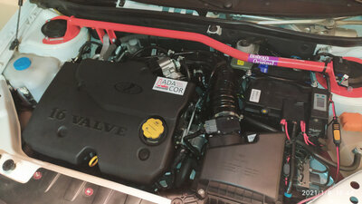

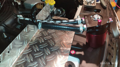

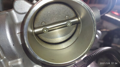

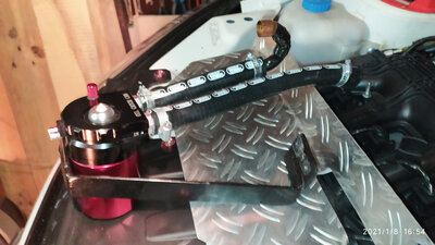

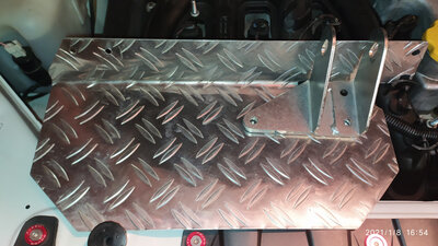

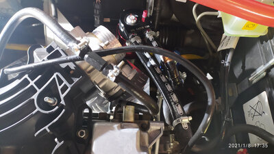

Vonku síce konečne aspoň trochu prituhlo, tak len horko ťažko som si vykúril garáž na +13°C a využil som slávny „LOCKDOWN“ na dobrú vec. Donútil som sa totiž demontovať rok testovaný odlučovač motorového oleja a od ním upraviť hliníkový „tepelný štít“ od výfukových zvodov pre montáž doplnkového horného motorového silentbloku „gitary“.

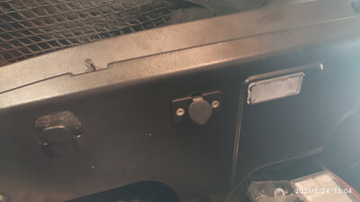

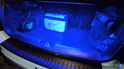

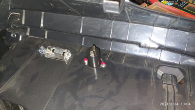

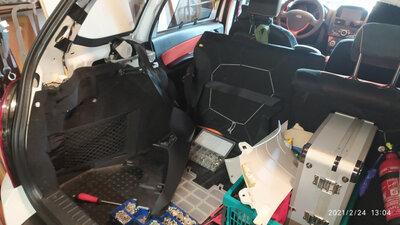

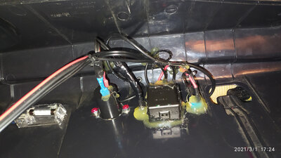

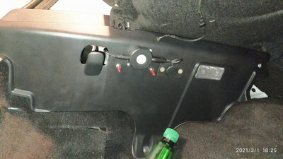

Začiatkom marca ešte počasie nedovoľovalo vonku nič robiť, tak som sa pustil do montáže zásuvky 12V a LED osvetlenia ovládané PIR detektorom.
