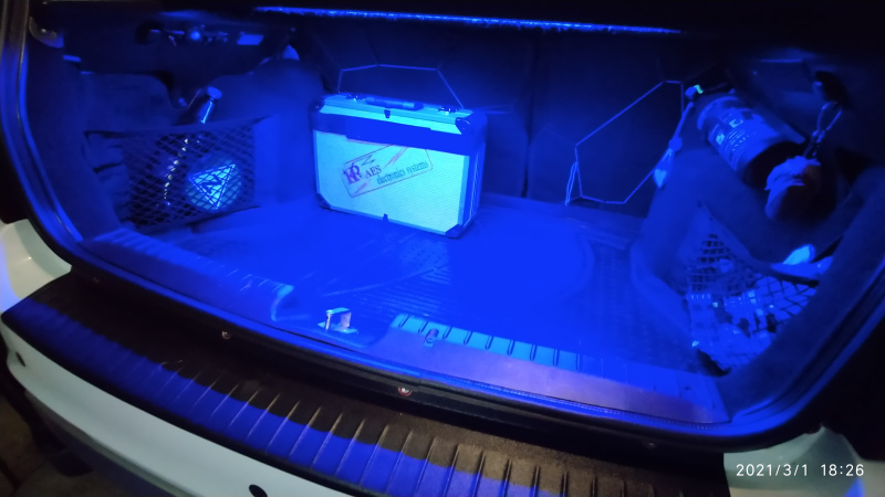

Začiatkom marca ešte počasie nedovoľovalo vonku nič robiť, tak som sa pustil do montáže zásuvky 12V a LED osvetlenia ovládané PIR detektorom.
