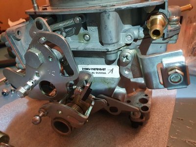

Len doplním, že karburátor má označenie 21083 (foto), ešte som nepozeral, aké tam sú trysky.
Pri pokuse zladiť Solex a bezkontakt to vyzeralo ako keby bolo potrebné otočiť rozdelovač do polohy kam už sa nedalo.

M150 píše:Len doplním, že karburátor má označenie 21083 (foto), ešte som nepozeral, aké tam sú trysky.
Pokud Solex 21083 má být na motoru 1.7 tak Rusové osazují tohle: první komora 110/150-155 , druhá 115/135 s tím, že trysku akcelerační pumpičky použijí 2x40 s vyůstěním do první a druhé komory

Tak potom mi napada uz len to, ze trysky nemaju spravny kaliber. Ja som ladil 21073 na motore 1,6 aj 1,7, aj 21051 na 1,3, aj 21053 na 1,3 a nikdy som nemal problem s chudobnou zmesou. Zaujimave.

Bavíme sa o mojom karburátore alebo vo všeobecnosti? Musím pozreť, aké trysky / vzdušníky tam reálne sú.
Mikeš, odkial čerpáš info o tom, čo rusi osadzujú do Solexu 21083?

Bavíme se hlavně o Tvém karburátoru 21083 co jsi měl na motoru a vyměnil jsi ho za Ozon, k tomu i trochu všeobecností pro pochopení problematiky.M150 píše:Bavíme sa o mojom karburátore alebo vo všeobecnosti? Musím pozreť, aké trysky / vzdušníky tam reálne sú.
Jinak ty informace čerpám hlavné z webu drive2.ru , na přesnou adresu článků už si nevzpomenu, mám nějaké ty informace uložené u sebe v poznámkách.
