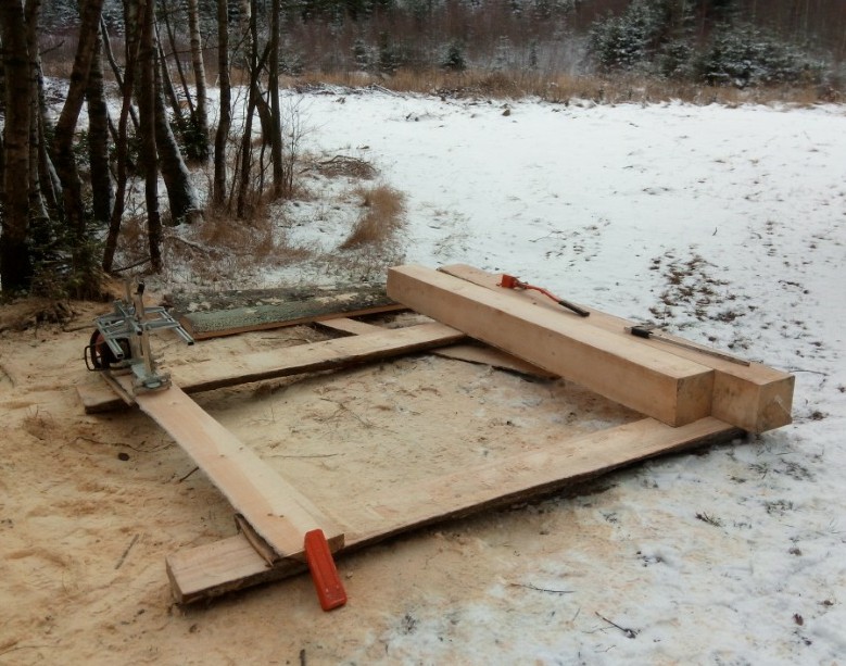

Dnes jsem ji počechral o pařez... A konečně sestavil vynález století...

To je konzole na kácení stromů rovnou z auta? :D

To je katr :D takový skladný do kufru... Rám jede po první rovině, např hliníkový žebřík... Pak už jede po uřízlé rovině... Řez je pomalý ale vzhledem k přesycenému trhu se dřevem, je to zajímavá možnost jak přijít k levnému řezivu...

No vyskove nastavovani svetel jsem taky resil. Pouzil jsem ale misto parezu lanka a bovdeny k cyklo prehazovacce a cvakanim dvojpaky řadim parabolama náklon. Docela to funguje a bez elektroniky. Katr dobrý, to mas na delani tramu hlavne, co.

Tak tak, chci na nivku postavit domeček :lol: aby do ní nepršelo.... Fošny hranoly trámky... Prkna se asi moc nevyplatí... Zatím počasí přeje tak uklízím větve po letním řádění...

Zajímavej udělátor :idea: . Na první pohled mi to připadlo jako nářezový stroj na salámy z řeznictví.
Jakou dokáže největší tloušťku? A to je tovární nebo Homemade?

Je to koupený, ale na internetu je návod na výrobu doma, ale toto je z hliníku tak je to mnohem lehčí... Řetěz nutno přebrousit na 10stupňů...
Lze dát lištu 65 cm pak to prořízne 55cm, ale s lištou 45 je max průměr cca 35cm který lze zpracovat...
Dnes jsem to poprvé vyzkoušel a vyrobil 22cm polotovar...
Docela mě to nadchlo...

Hmm … slušný, pěkný … uznale pokyvuji hlavou, vypadá to dooost dobře. L.
