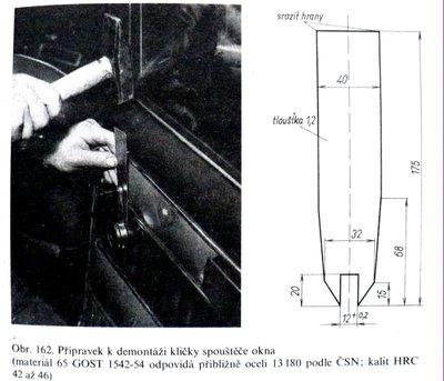

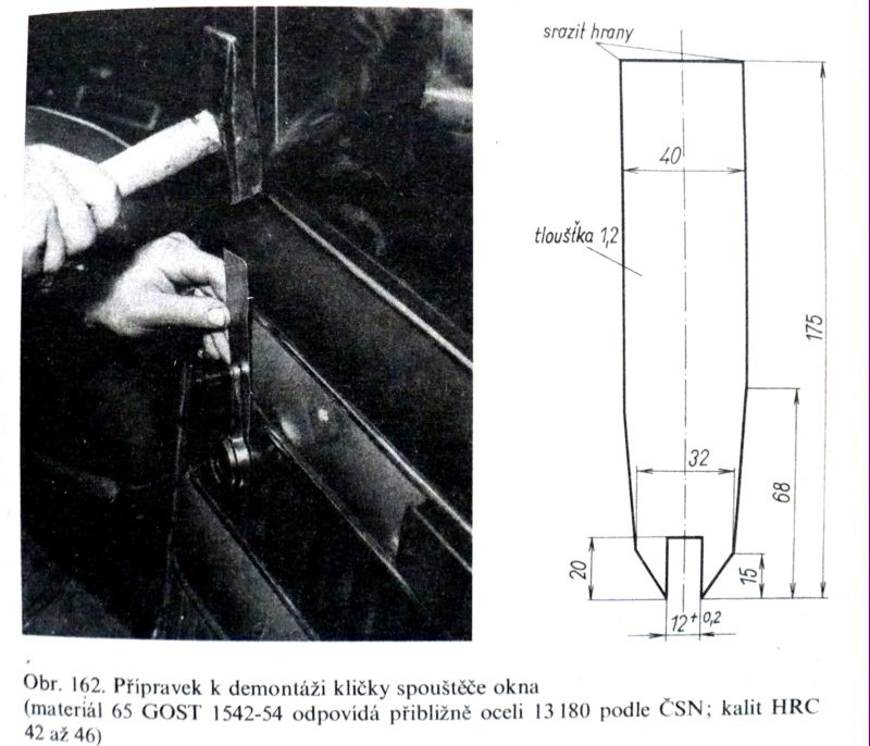

Na kličku okna je nejlepší takový plechový přípravek. Ten asi nemáš, tak třeba hubeným šroubovákem vydolovat pojistnou pružinu - nachází se na ose. V osičce je prostě drážka, kterou obepíná pružina ve tvaru baculatého V.
Kličku otevírání dveří - vydloubneš ozdobný pech kolem ní (ten drží na dvou pružinových plechách nahoře a dole). Jinak samotná klička zůstane namontovaná - tapec jde přes ní sundat.
Pak odšroubuješ madlo dveří a následně se nejlépe v rohu dostat pod koženku a vycvakat ji - drží jí takové silonové hříbky (určitě nějaký poškodíš :( ) Jak uvidíš první, bude Ti jasno :)
Přikládám foto toho přípravku a vedle je fotka jak to sundavá. Já mám konec toho přípravku ohnutý do L a nepotřebuji kladivo - jde to rukou :D
