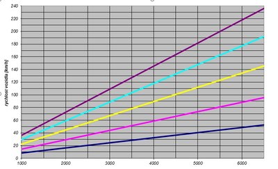

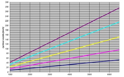

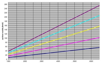

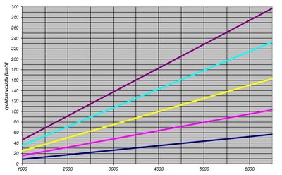

Příspěvekod Marek » stř úno 06, 2019 09:03
Takhle by to vypadalo v praxi. Toto jsou čtyři základní grafy charakteristik převodovky jako kombinace dvou typů převodů a dvou rozvodovek. Samozřejmě možností je pak ještě další celá řada - dají se vzájemně kombinovat i jednotlivé rychlostní stupně, ale to už je spíš tak pro účely rally a závodů do vrchu :-).
