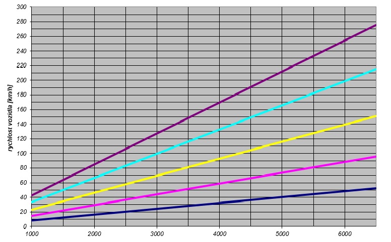

Když tak na to koukám, jak jsi to hezky rozepsal, tak je asi opravdu lepší volba ta 5q převodovka z 66kW, pokud je to opravdu jen výměna kus za kus. Protože je to opravdu hrozný jak strašně to auto točí, když to ty otáčky pro cestovní rychlost nepotřebuje
Re: Škoda - aneb kromě žigulika máme i škodovku
Obě pětirychlostní převodovky, jak pro 1,8T 110 Kw 4x4, tak pro 1,9 TDi 66kW 4x4, jsou naprosto identické. Rozdíly jsou jen v kolech jednotlivých převodů - viz výše. Mají typové označení 02C.
I já bych se jednoznačně přikláněl k prosté výměně 5q za 5q, kdybych chtěl řešit takovou věc. Tím vlastně mám dvě záměnné převodovky a mnoho možností, jak jednotlivé převody poskládat.
I když POZOR!!! - Zdaleka ne vždycky platí, že delší převody rovná se nižší spotřeba a vyšší komfort cestování. Velmi často je to přesně naopak. Ovšem konkrétně u tohoto motoru 1,8T, který disponuje velmi slušnou hodnotou točivého momentu, navíc s plochou křivkou a maximem v dost nízkých otáčkách, by to nemělo vůbec ničemu vadit. Maximálně je třeba počítat s tím, že na pětku to nebude tolik svižné. Ale s tím se taková úprava dělá, ne? Každá taková úprava má své - buď chci odpich, ale točím jak helikoptéra, anebo spořím, ovšem nemůžu chtít divočinu.
Já osobně bych ještě navíc ty TDi převody spojil s rozvodovkou z původní benzinové převodovky. Totiž mně připadá těch 137 km/h při 3000 rpm pořád ještě hodně. To auto pak na dálnici nebude držet do kopců a bude se muset hodně šlapat plyn, což pravděpodobně povede ke zvýšení spotřeby. Kdyby se to tak udělalo, že k převodům TDi převodovky by se dala rozvodovka z benzinové skříně, pak by na pětku při 3000 rpm byla rychlost vozu 127 km/h. To by mně osobně akorát stačilo.
Anebo je tu ještě další z mnoha možností - původní převody a delší rozvodovku z TDi
. Tam by při 3000 rpm byla rychlost 118 km/h.
Naposledy upravil(a) Marek dne stř úno 06, 2019 09:07, celkem upraveno 2 x.
Takhle by to vypadalo v praxi. Toto jsou čtyři základní grafy charakteristik převodovky jako kombinace dvou typů převodů a dvou rozvodovek. Samozřejmě možností je pak ještě další celá řada - dají se vzájemně kombinovat i jednotlivé rychlostní stupně, ale to už je spíš tak pro účely rally a závodů do vrchu
