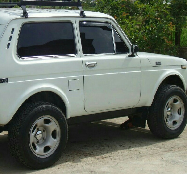

Ta díra bude asi stejná, Suzuki jako Suzuki... Ty 15 jsou taky určitě z ní... Padnou tam podle toho co na ně obuješ;-)

Tady ji máš, myslím, to jsem vyhrabal ve starým telefonu v archivu zajímavých foto

2 Mara:
u nivy mas vpredu stredeni, disk ze suzuki ma vetsi stredovej otvor, takze o to stredeni prijdes, ale 5 sroubu a snekovy rizeni - nevidim v tom problem...

Jo, o te stredove dire vim, ze je trochu vetsi. Jak se ale dotahuje kolo krizem a jeste nez se uplne zpusti na zem, tak o nejakem litani disku nic nevim.
Ty disky jsou pekne, super ze jsi nasel foto. Jak to vidim, tak bych je u sebe radeji videl vic utopene v kastli, ale to uz asi takovy vyběr v diskach nebude.

Pěkné, jsi jeden z mála na 16kách odlišených od origo.... Takto vypadá pěkně zvedá... Nebo to dělají ty menší gumy... Nějak mi už vypadly z paměti... Ale palec hore!!!
