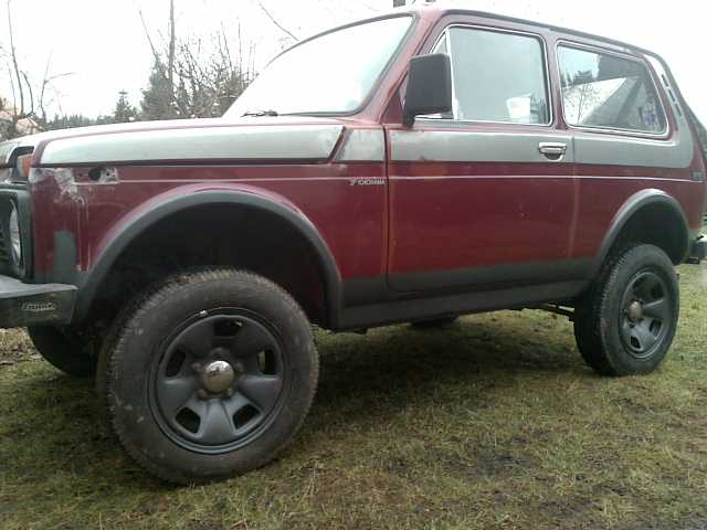

Tady ji máš, myslím, to jsem vyhrabal ve starým telefonu v archivu zajímavých foto

Jo, o te stredove dire vim, ze je trochu vetsi. Jak se ale dotahuje kolo krizem a jeste nez se uplne zpusti na zem, tak o nejakem litani disku nic nevim.
Ty disky jsou pekne, super ze jsi nasel foto. Jak to vidim, tak bych je u sebe radeji videl vic utopene v kastli, ale to uz asi takovy vyběr v diskach nebude. :roll: :)

:D Alespon uz sjela z najezdu, ale pekny lak odnés čas. Zimni galusky 185 75 16 et 2.5

Pěkné, jsi jeden z mála na 16kách odlišených od origo.... Takto vypadá pěkně zvedá... Nebo to dělají ty menší gumy... Nějak mi už vypadly z paměti... Ale palec hore!!!
